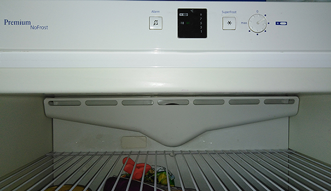

j'ai réfrigérateur Liebherr le ventilo du compartimentent congèlo (photo ci-jointe) fait un bruit assourdissant depuis deux jour mais il tourne et s'arrête quand on ouvre la porte, comment y accéder pour voir ce qu'il y a?
le 07/01/2020 à 12:16
