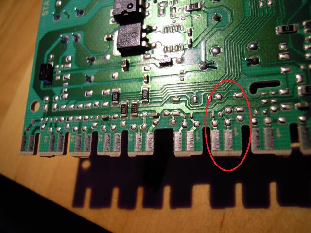

Ça devient plus clair ! Tout mes composants sont OK (ventilo, sondes ...). Sauf la carte électronique.
Mais à ce stade, je ne comprends plus : soit je n'ai pas la bonne carte, soit il y manque des composants !
La référence que j'ai trouvé sur la carte est 6143 658-00 LT_2K_08-17.
Ce qui me fait dire qu'il manque des composants, c'est qu'à l'endroit où se connecte le ventilo, rien n'est cablé sur le circuit imprimé ! Voir la photo jointe.
C'est quand même un peu fort non ?
le 12/02/2012 à 10:26
Sans doute sur l'autre coté de la carte.
le 12/02/2012 à 11:08
Ah non, l'autre côté est totalement vierge de pistes et de soudures. Uniquement les gros composants.
J'en suis certain, sur ce connecteur il ne peux pas y avoir de courant.
le 12/02/2012 à 11:36
Il y a au moins 7 points de soudure et la continuité sur les pistes, il serait étonnant qu'elles ne communiquent pas avec d'autres.

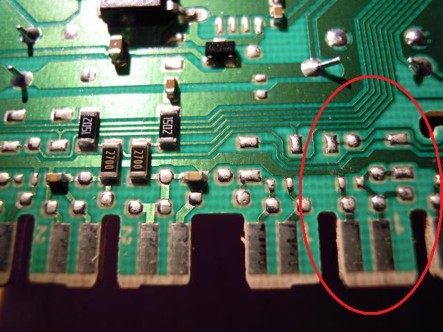

le 12/02/2012 à 23:56
Voici une photo agrandie du connecteur. Il n'y a absolument aucune continuité sur la patte droite de ce connecteur.
Est-ce qu'on m'a monté une mauvaise carte ? Est-ce que le connecteur est ailleurs ?
Cordialement - APL
le 13/02/2012 à 17:33
Un piste est en contact avec une autre sur cette face. Et de l'autre coté ,
le 19/02/2012 à 20:50
Vive les week-end bricole ;-)
Au moins cette fois-ci tout s'explique : la prise du ventilateur n'était pas raccordée au bon connecteur de la carte électronique !
