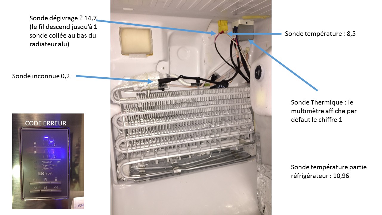

depuis hier, j'ai une panne sur mon frigo Samsung RL40HGIH.
En effet, plus d'air frais dans la partie frigo, alors que tout fonctionne niveau congélateur.
Je me suis donc pas mal renseigné sur le web, et j'ai noté que la panne est courante, mais pas toujours identique.
J'ai donc noté les éléments suivants :
-beaucoup de givre en le démontant la 1ère fois (je l'ai donc dégivré) et il semble re-fonctionner. Cependant, le givre ne bloquait pas le ventilateur
-je l'ai re-démonté après 24 heures, du givre a commencé à se former à nouveau. J'en ai profité pour prendre les mesures des sondes (voir photo) et une photo du code erreur
Qu'en pensez-vous ? Problème de dégivrage ?

C'est donc sans doute un problème de dégivrage. Vous n'avez pas testé la résistance d'après votre schéma, pas très clair le test de votre sonde thermique à 1. Vous indiquez un boîtier aluminium...
le 15/01/2015 à 12:42
Normalement, j'ai testé toutes les sondes
Une qui se situe en bas à droite du radiateur où circule le fluide : 14.7
Une en haut à gauche (je ne sais pas à quoi elle sert) : 0.2
Et concernant la sonde thermique, mon multimètre affiche par défaut le chiffre 1. En testant la sonde thermique, ce chiffre n'a pas changé
le 15/01/2015 à 13:16
C'est l'infini, le thermostat doit être fermé, surtout s'il est en série avec la résistance.
le 15/01/2015 à 13:36
Ok, donc qu'est ce qui serait à changer du coup ?
le 15/01/2015 à 14:22
Resistance ou thermostat
le 15/01/2015 à 14:43
Ok, donc resistance thermique ?
Quel thermostat ?
le 15/01/2015 à 14:51
Celui dont nous venons de parler...
le 15/01/2015 à 14:57
Ok, donc Fusible thermique + capteur (voir lien)

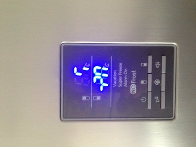

j ai un souci d affichage sur mon frigo Samsung RL40.....
il manque des barres sur les numeros
photos jointe
comment y remedie svp merci d avance

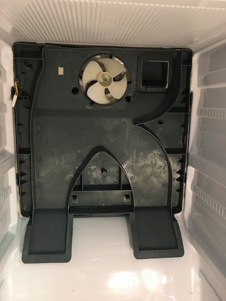

j'ai un RL41HTIH qui semble quasi identique; je n'arrive pas à démonter la partie basse (voir ma photo jointe) pour accéder aux composants
merci de votre aide
le 20/07/2018 à 16:38
Même problème que Playbach, je peux ouvrir à moitié mais pas démonter entièrement cette façade ...
Le bas se declipse après avoir enlevé la vis.

Meme souci sur un samsung RL40 HGIH :
de la glace se forme sous le 3eme bac et coule sur le sol en poussant le joint (la partie frigo et congelo fonctionne)
j'ai déjà démonté mais je parvient pas à trouver le trou d’évacuation pour verifier en premier lieu si c'est pas la le souci.
Ou se situe t'il sur cette photo svp ?
le 22/07/2018 à 10:27
En théorie en bas au milieu, juste en dessous du chauffage ... Mais je ne saurais te confirmer vu que j'arrive pas à retirer le cache plastique.
Peux tu me confirmer que la partie haute est declipsable comme celle du bas ? Il suffit de forcer un peu pour enlever le premier cache blanc ?
le 18/08/2018 à 10:59
Bonjour, je réponds un peu tard :
Pour le 1er cache, après avoir enlever la vis au milieu, il vient mais en forçant (pas comme un bourrin).
Pour le 2ème cache : 2 vis à enlever et le cache s’enlève assez facilement en de-clipsant les attaches latérales. attention aux cables des sondes qui sont assez court et fixés à ce cache
je suis en ce moment même en train de décongeler le miens pour essayer de bouger délicatement tout le système (photo de ce topic) pour vérifier le trou d’évacuation.
je reviens des que j'ai du mieux ou non..
