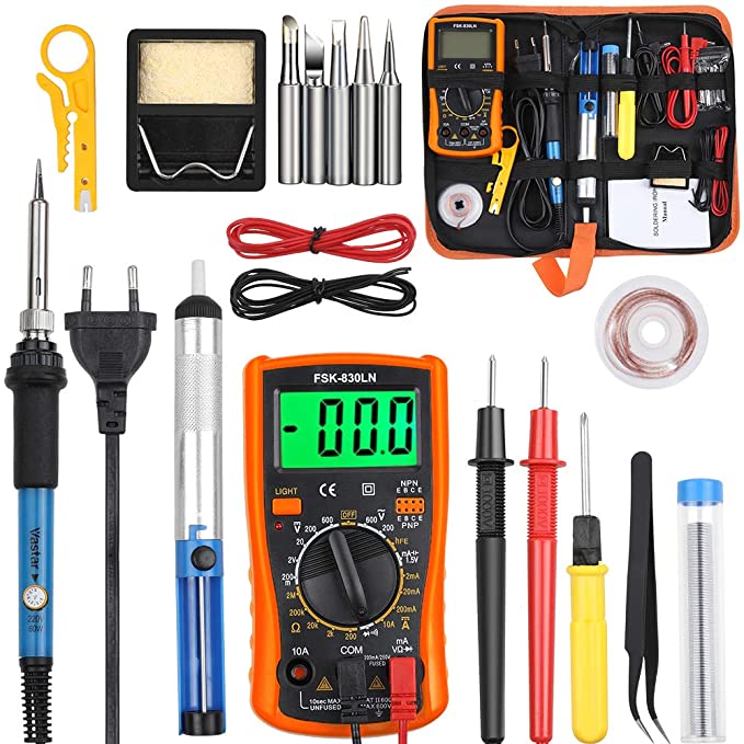

photo du kit soudure
complet avec multimetre ect...
20€ sur amazon
materiel correct pour soudé de temps en temps !!!
personnel je soude pas tout les jour lol

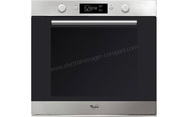

photo du four Whirlpool akzm 776 ix

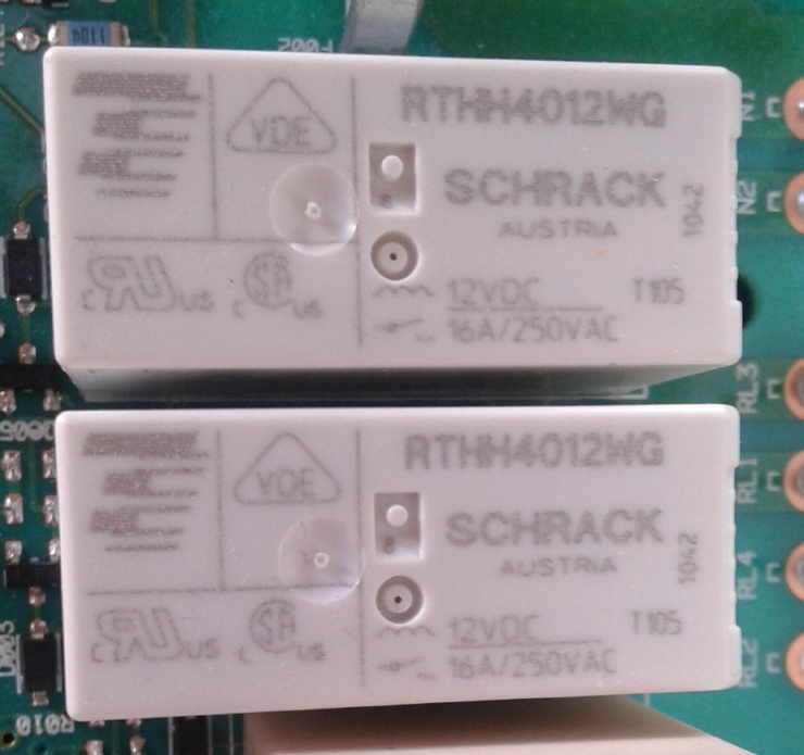

j ai acheté le four en panne 20€
pièces remplacé 11.90€
total; 31.90 € le four ;)
le 01/04/2020 à 14:21
Les RTH 34012 , c'est des 12 VDC, 16 A ?
Voir lien ci dessous
le 01/04/2020 à 14:43
7.22€
6.90€ DE FRAIS D ENVOI !
16.94€
MOI 11.90€ PAS DE FRAIS D ENVOI ;)
le 01/04/2020 à 15:25
adhara
oui c est des 12 volt 16 ampéres
les relais en photo plus haut
ils sont dans mon four Whirlpool AKZM 776 IX
le four fonctionne tres bien

bon apres remplacement des 2 relais de ma carte! il y a des cartes avec un seul relais
le four a servi une quinzaine de fois
le four fonctionne tres bien !
avis au bricoleur (se)

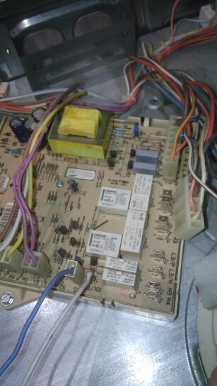

Nous avons aussi ce problème de chauffe du four même en position 0. Nous venons d’acheter un four d’occasion sur Leboncoin à une personne qui nous a certifié qu’il fonctionnait très bien... Nous sommes assez en colère mais bon, pas moyen de joindre de nouveau cette personne bien sûr...
Nous sommes tombés sur ce forum et nous nous sommes dit que ça pourrait sans doute nous aider. Il s’agit du modèle Whirlpool Akz210 IX. Quelqu’un pourrait-il nous aider en matière de carte de puissance car les photos qui étaient fournies précédemment ne correspondaient pas exactement à ce que nous voyons sur ce modèle?
Quel serait le relais à dessouder et ressouder ici?
Voici ci-dessous une photo du circuit.
Merci beaucoup par avance pour votre aide!
![](/images/images_forum/tout_electromenager_cuisson_8095.jpg)

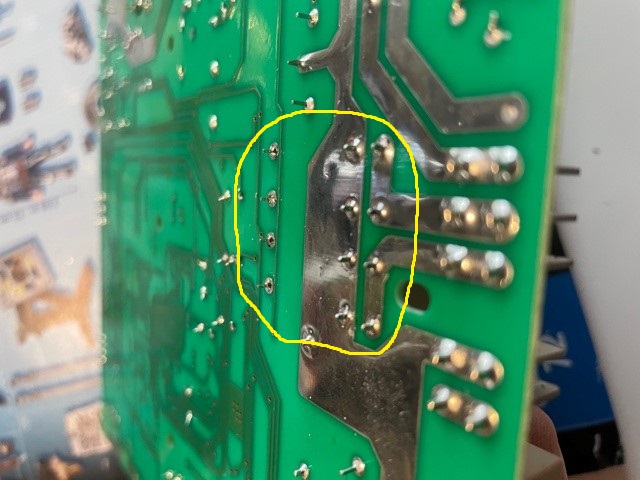

J'ai essayé de desouder les composants j'ai l'impression qu'il ny'a plus d'etaim mais ils ne bouge pas comme si cetait collé.
Une idée?
![](/images/images_forum/tout_electromenager_cuisson_8196.jpg)
le 06/01/2021 à 15:18
oui ils sont dur a retiré !
moi j ai pris une pince multiprise ;)
