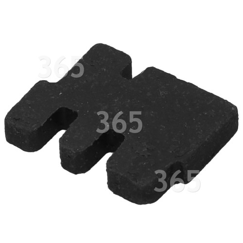

Qui pourrait me dire à quoi servent les Séparateurs de mon four AKZM 652/IX Whirlpool ?
ces deux pièces sont tombées quand j'ai nettoyé les vitres de la porte de mon four
merci pour votre aide
bien sincèrement
le 02/04/2020 à 19:16
Bonjour, comme vous le précisez dans votre question, cette pièce est un séparateur de vitres.Vous en avez un de chaque coté pour séparer les vitres et c'est pour pas quelles se touchent. Ses pièces se situent à l'intérieur de la porte , coté poignée.Bon bricolage et prenez soin de vous et de vos proches.
Marc
le 02/04/2020 à 19:47
Merci beaucoup Marc
Prenez soin également de vous et votre famille
Bonne soirée
Janick

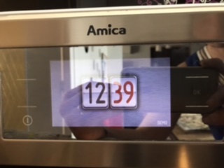

Bonjour à tous, j’ai terriblement besoin de votre aide, depuis hier mon four AMICA AO6007 est bloqué en mode démo, J’ai tenté de suivre la plupart de vos conseils donnés pour des modèles d’autres marques, et ceci en vain depuis plus de six heures maintenant… Nous sommes 7 confinés, c’est assez urgent 😱😱😱
