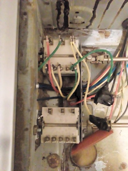

Marque : Rosiere
Appareil : four
Modèle : Bocus
Référence usine : 2040DB
N° de série : ????
ou trouver deux thermostats pour mes fours Rosieres Bocus
le 28/03/2024 à 11:21
Il s'agit ici de 2 commutateurs. Le ou les thermostats peuvent se trouver encore dans le prolongement de ceux-ci, ou alors complètement à coté.
Les commutateurs de four sont épuisés chez le constructeur; Il reste peut être possible d'effectuer une recherche par les références inscrites sur chacun d'eux.
Coté thermostat, on peut aisément trouver une pièce générique.
