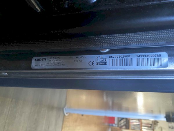

message d'erreur F06 sur un four Laden FP300
créé le 29/05/2023 à 09:36 [édité le 08/06/2023 à 12:03]
Marque : Laden
Appareil : Four
Modèle : FP 300
Suite à une coupure de courant, j'ai retrouvé mon four avec le code F06 et quand j'utilise les boutons, il ne se passe rien. Bref, li est bloqué.
Merci pour votre aide.
le 31/05/2023 à 12:04
Les données issues de la plaque signalétique apposée sur le tour de porte de l'appareil sont indispensables pour vous aider.
SR
le 01/06/2023 à 09:06 [édité le 01/06/2023 à 09:07]
Voici, je pense, la plaque signalétique.
le 02/06/2023 à 15:47
Le code panne F06 sur votre four Laden, indique un souci au niveau du contact et verrou de porte.
Voyez donc à ce niveau dans un premier temps.
SR
