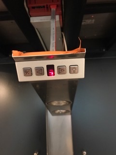

Bonjour, j'ai suivi les conseils du mode d'emploi pour changer non seulement le clavier mais aussi l'unité auquel celui-ci est raccordé. après branchement seule une diode du clavier est allumée....!
question: le cable plat qui raccorde la clavier à l'unité centrale a un coté rouge. De quel côté doit-il se mettre? est-il possible de l'inverser? ce qui pourrait expliquer que cela ne fonctionne pas...
Merci d'avance de vos conseils
