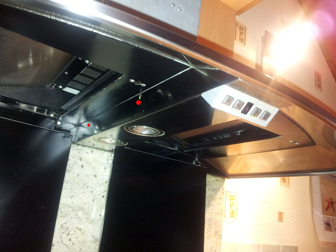

Il y a bien des clips pour rabattre les panneaux du dessous et enlever les filtres mais je ne vois pas comment accéder au clavier. J'ai bien enlevé 4 vis qui se trouvent sur la goulotte inox(celle où se trouvent les lampes, avec le clavier à l'avant mais rien ne bouge pour l'instant.
Je joins une photo où j'ai repéré deux des quatre vis.
Demain, je vais la déposer, je verrai peut-être mieux.

La hotte est réparée.
Pour accéder au clavier, il faut donc bien enlever les 4 vis qui fixent la goulotte inox. Ensuite, il faut tirer vers le bas et, à l'avant de la hotte (côté clavier). Vers l'arrière, celle-ci est maintenue par un rabat de la hotte. La difficulté que j'avais rencontrée provenait de la graisse qui s'était infiltrée et qui collait l'ensemble.
Pour les pièces, il faut maintenant remplacer un boîtier électronique, circuit imprimé avec relais et un fusible (caché), en même temps que le clavier.

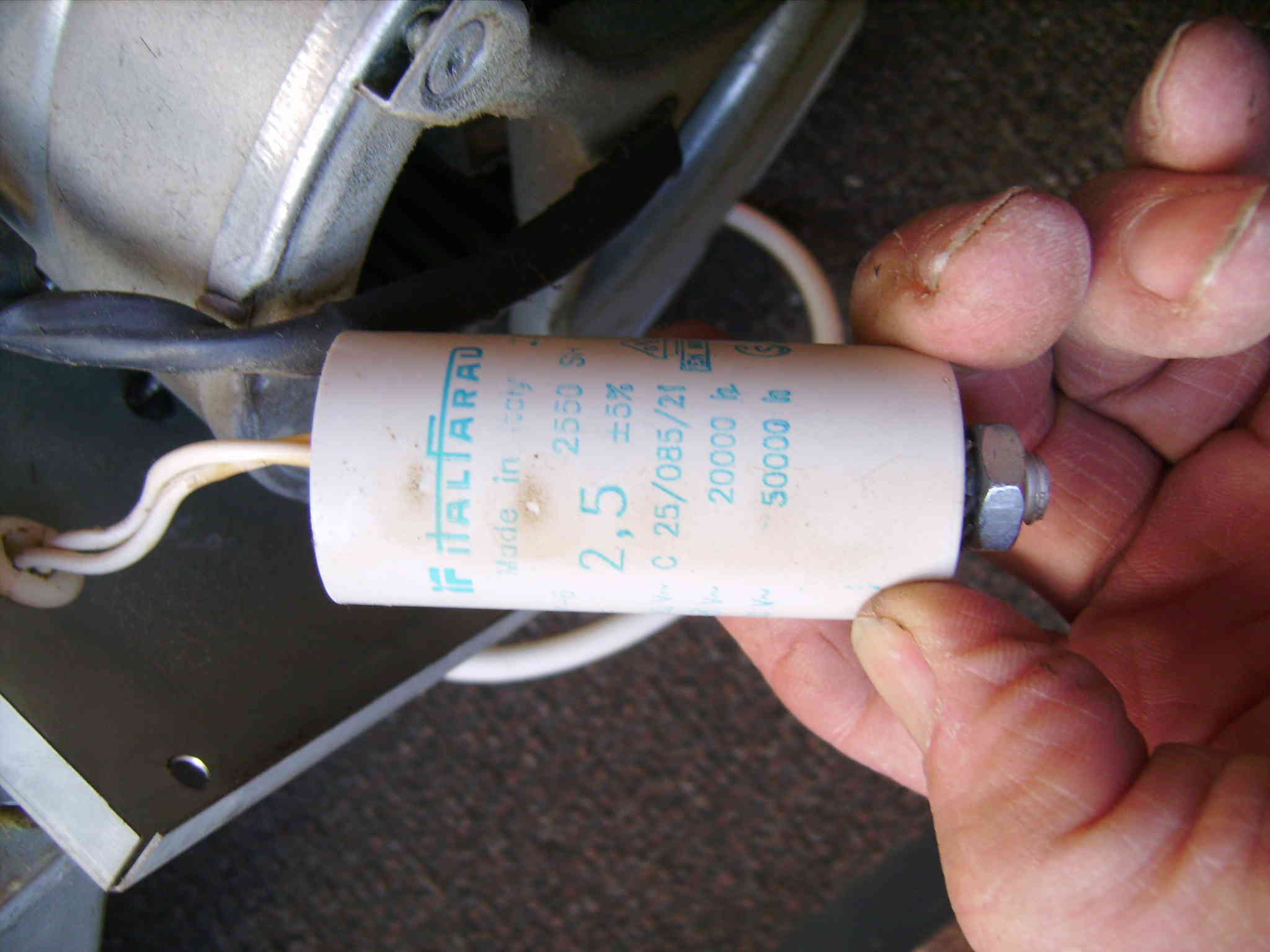

entretemps j'ai vérifié ce midi le condensateur et sa mesure ne donne que 0,395 µF au lieu de 2,5 µF.
je vais commencer par remplacer le condensateur.
A+,
le 22/03/2014 à 14:25
et voilà : j'ai remplacé le condensateur (4,48€) et tout fonctionne très bien !

après démontage (laborieux) le condensateur est en cause
après changement, la hotte retrouve ses 3 vitesses d'aspiration !
démontage complet nécessaire
1- capot supérieur (2 vis latérales) et capot intermédiaire (4 vis sous les filtres)
2- on a accès à la prise 220V de la hotte et on peut (on doit !) la débrancher
3- extraction du capot "lumière / inter" tirer vers le bas, il est clipsé)
4- extraction de la carte de commande (2 vis) ce qui libère la câble d'alimentation du moteur
5- démontage de la turbine (4 vis sous les filtres
6- après ouverture du capotage, on a accès au condensateur
7- remontage en sens inverse, bon courage !..

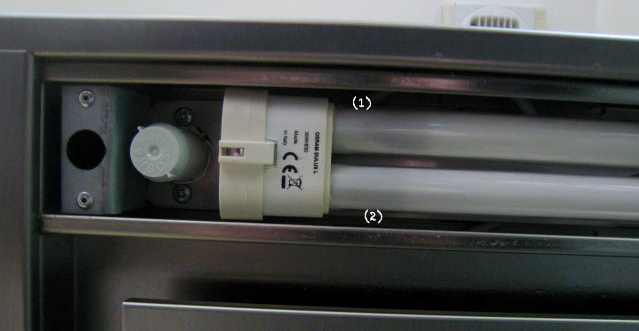

Je désire changer la réglette neon 2G11(en panne) de ma hotte NOVY 7400.
Je n’y arrive pas. Il n’existe pas de video NOVY sur le sujet.
La notice page 14 : « ils s’enlèvent facilement ». Eh ! bien NON.
Je vous transmets la photo du dispositif.
Faut-il tirer, pousser, écarter vers la droite (1)
ou vers la gauche (2)
Dans tous les cas le carter de la hotte (les bords) vous en empêchent
Vous n'avez pas assez d'espace pour extraire la réglette.
Merci d’avance pour votre aide.
