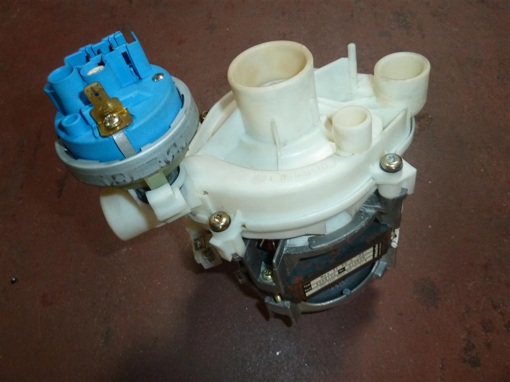

Bonjour Mimi,
je serai intéressé par votre moteur, comment pourrait-on faire ?
le 02/08/2012 à 10:13
faites une photo de votre moteur et donnez votre ad email pour ètre sur que ce soit exactement le mème
mimi54
le 02/08/2012 à 10:46
Voici la bête !

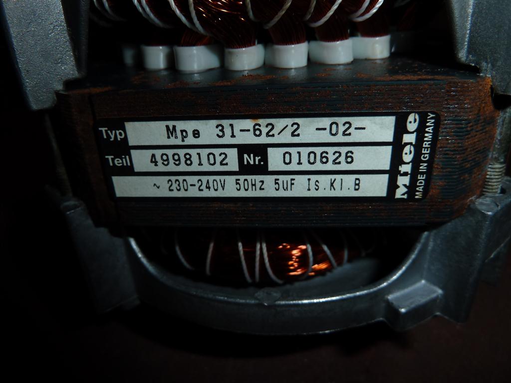

le 02/08/2012 à 11:00
Plaque moteur
