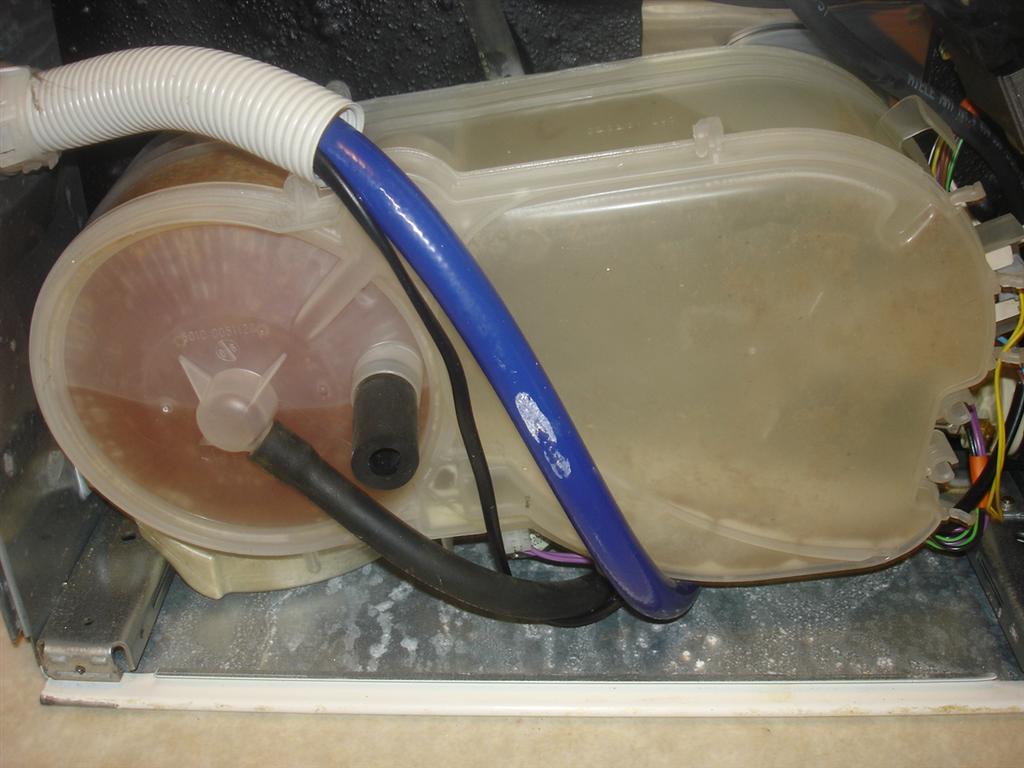

je reviens vers vous car mon LV m'en fait des nouvelles !
Je voudrai nettoyer ma chanmbre de compression mais je ne sais pas où elle se situe.
Est-il nécessaire de démoonter la tôle sur le côté ou bien par le dessus on y accède ?
Merci pour vos infos
le 01/04/2012 à 21:12
En attendant une réponse, j'ai démonté les 2 carters latéraux mais j'ai rien vu.
Je pense que la chambre de compression c'est le gros boîtier transparent se trouvant tout en dessous. Est-ce exact ?
Ma question est de savoir comment on fait pour démonter cette chambre de compression ?
Merci pour votre aimable support (inutile de préciser que je suis vraiment dans l'Urgence !)
le 01/04/2012 à 22:56
dites moi déja la panne.
le gros boitier c'est le réservoir à sel.
à l'intérieur du lv,enlevez l'ensemble filtre poignée,il reste une pièce en platique(fixée sur le bol de la cuve)dévissez la et nettoyez,on verra après,suivant la panne

le 05/04/2012 à 10:28
je reviens vers vous pour vous donner la suite de mes investigations. J'ai sorti la chambre de compression par le dessous et effectivement, elle était super sale au niveau des 3 orifices !!! j'ai tout nettoyé 0 la javel.... et remonté et j'ai fait un premier cycle, pas de souci.
Je viens de lancer un second cycle en universel et le lave-vaisselle tourne mais j'entends un bruit anormal, comme un petit ronronnement de fond tout le Long du cycle(à mon avis j'ai dû mal remonter quelque chose).
Je pense à 3 pistes : 1/ aurai-je mal remonté le moteur électrique principal et il ne serait pas aligné correctement par rapport au tube dans lequel il vient se loger ou bien la chambre de compression qui n'est pas alignée par rapport au moteur.
2/ Aurai-je trop serré le gros joint noir qui vient fixer la chambre de compression.
3/ Pompe de cyclage mal positionnée.
