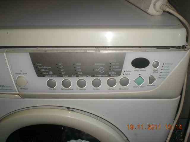

@mimi54 s'il est encore là ou à tout autre connaisseur de l'arthur martin aww1207:
Le tambour ne tourne plus. J'ai démonté le top, espérant qu'il s'agisse d'un problème de courroie, mais non, la courroie semble bien là, lorsque je tourne le tambour à la main, je la vois tourner, il n'y a pas de résistance.
J'ai vu votre message sur le diagnostique, je l'ai fait et c'est le code E41 qui s'affiche.
Pourriez vous m'éclairer?
D'avance, merci

J'ai démonté les charbons, ils ne sont pas usés, j'ai secoué les charbons, il y a plein de poussière de charbn qui est tombé, j'ai remonté le tout.... ça fonctionne (pour le moment)
J'imagine que la poussière de charbon empêchait le ressort de fonctionner et le charbon d'avancer, ça ne devait plus faire contact... J'espère que c'est ça...
