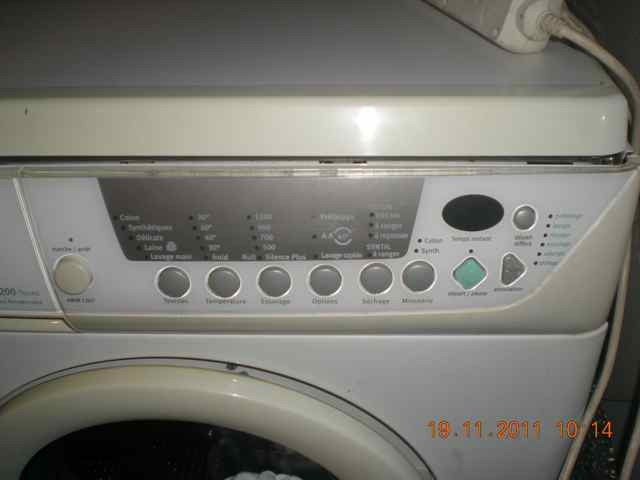

le 18/11/2011 à 20:13
bonsoir faites une photo du tableau et si j'ai je vous le communiquerais cdt mimi54
le 19/11/2011 à 10:55
Bonjour merci pour votre reponse.
Je suppose que le tableau c'est la face avant du lave linge, avec les boutons de commande.
Voici une photo.
Merci de me dire si vous avez quelque chose.
cdm
le 19/11/2011 à 11:41
bonjour pour accéder au prog diag,remettre à 0 et eteindre la mal.appuyez en mème temps sur pause et annuler,puis en maintenant appuyées ces deux touches mettre en route en appuyant sur l'interrupteur marchel .maintenir les touches appuyées jusqu'à un bip sonore et que les leds commencent à clignoter(4 sec)pour visualiser la dernière alarme appuyez sur la touche tissu ou températurejusqu'à ce que la led 9 s'allume,pour annuler l'alarme,appuyez sur les touches 2 et 4 en vous mettant sur les diodes de 1à8 (en appuyant sur la touche tissu avant) j'espère que vous avez compris Cdt mimi54
