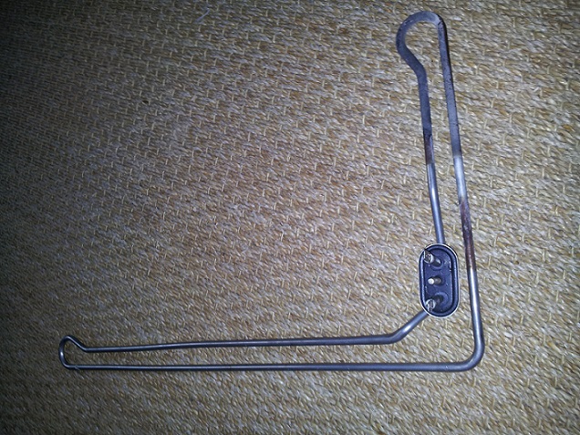

le 20/10/2013 à 16:03
Bonjour à tous!
Voila, je viens de demonter ma resistance car apres de longue recherche, je sais enfin que c'est elle qui fait péter mes plombs, autant dans ma tete que dans mon triple 6E !!!
photo à l'appui.
Cependant, en attendant d'en commander une autre (je ne sais pas ou d'ailleurs), puis je tout de meme rebrancher le reste sans la resistance? en enveloppant bien sur les cosses + et - avec du scotch d'electricien? la terre?
Merci à tous!
le 20/10/2013 à 17:29
Rebonjour,
J'ai testé, j'ai enlevé donc la resistance, j'ai mis du scotch sur les 2 cosses l'alimentant, et revissé la piece qui doit etre le thermostat... avec de la pâte thermique dessus, je suppose que c'est ca... bref!
Me reste plus qu'a trouver ou acheter la résistance! quelqu’un à un tuyau? Merci!!

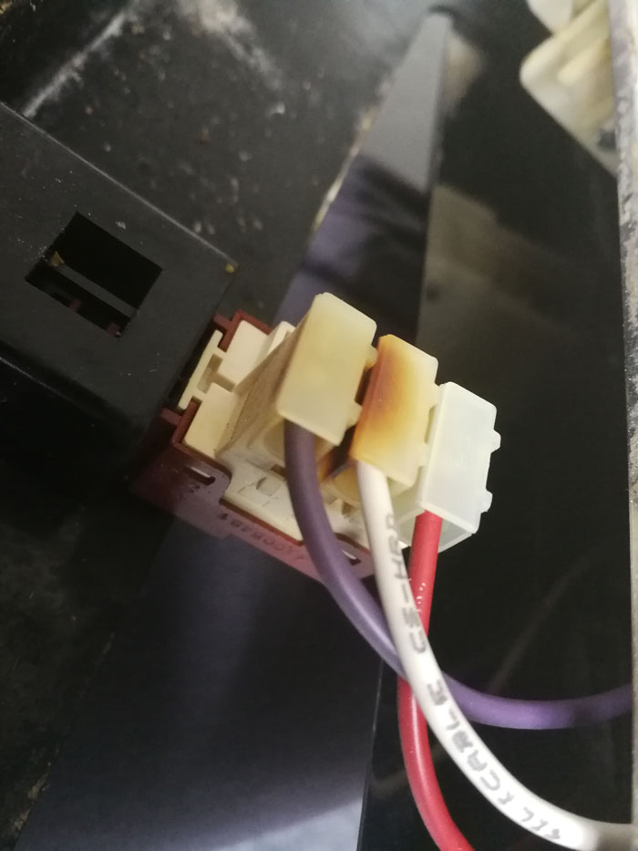

le 03/07/2017 à 09:32
Bonjour !
Merci d'avoir pensé à vos prochains car effectivement, 7 ans plus tard, j'ai un problème similaire:
Mon TRI6V fait sauter les plombs.
JOUR 1 : Il fonctionnait en même temps que le lave linge...étant dans un vieux batiment, j'ai pensé peut être naivement, à une surcharge de conso.
J'éteins mon lave linge et après avoir switché les plombs de chaque prise electrique de l'appartement, je determine que le probleme vient bien de ma prise 32A (de mon TRI6V). Je remets le courant, Lave vaisselle éteint, ca ne saute pas. Les plaques fonctionnent, je n'ai pas testé le four. Je me fais à manger sur les plaques sans probleme.
JOUR 2 : Je retente le lave vaisselle...les plombs sautent... je me dis que je m'en occuperai plus tard, et je que je peux continuer avec les plaques...et ba non, parce que même éteins, le LV fait sauter les plombs. Aucun boutons enclenchés...
JOUR 3 (aujourd'hui) : Je me mets à vouloir réparer tout ça. Les plombs ne sautent plus à cause des plaques. Le four fonctionne également. Mais le LV, fait tout sauter, au premier bip.
La barre chauffante (résistance?) à l'intérieur du lave vaisselle est noire avec résidu blanc à un endroit... mais elle est surtout toujours à moitié noyée dans de l'eau qui stagne dans le filtre...comme si cela ne s'évacuait pas bien. Donc c'est peut etre ça ? Que faut-il que je regarde ? Idées et/ou conseils bienvenus !!
Merci !
le 03/07/2017 à 21:06
bonjour à toi Martine,
Alors, j'ai eu effectivement le même problème jusqu’à très peu de temps. De nouveau, c’était la résistance. En effet, tu pourras voir que la résistance est "brulée", et si je ne me trompe pas, c'est sur la partie la plus au fond du LV. Je me trompe? La réparation n'est pas compliquée pour un bricoleur, il faut dévisser deux écrous sous le LV, ceux qui tiennent la base de la résistance. Il faut faire attention au joint en caoutchouc qui est présent, mais normalement, quand tu l’achètes, il te refourgue un similaire. Regardes chez DEPEM ELECTROMENAGER, ils ont pas mal de pièces pour ces bestioles.
Bon courage!
le 04/07/2017 à 08:45
Merci pour ta réponse,
Effectivement, c'est sur la partie un peu arrondie située le plus au fond. Je la changerai en temps voulu...parce que là mon problème, c'est que même si tous les boutons sont sur OFF (four,LV et plaques) quand je le branche à ma prise murale, les plombs sautent...Et à priori, ce n'est pas un défaut de la prise.
J'ai partagé à mon frère (plus doué que moi) le schéma technique. Il m'a dit que c'était étrange et que le premier truc qui devait à priori, s'alimenter, était l'interrupteur du LV. Mais là, avec mon ohmètre, je viens de le titiller un peu et il sonne...j'attends sa réponse.
Qu'en penses tu ? C'est la résistance qui fait sauter les plombs, même en off ?
le 04/07/2017 à 18:02
Euh....
Regarde derriere, le capuchon noir :)
Il est peut etre brulé à présent!ouvre le si tu ne vois rien en surface, c'est juste un clapet. vérifie, il est possible qu'a force que les plombs sautent, le boitier est brulé de l'interieur. pareil, si c'est le cas, DEPEM ont la piece.
le 13/07/2017 à 20:50
Salut !
Alors après multiple test...
J'en conclue que c'est bien la résistance.
Aidé par mon frère sur skype, je lui avais envoyé les schemas electriques trouvés sur le net. On a fait plusieurs test ...et tous raconter en message sur ce forum, serait bien compliqué. Mais en gros l'idée generale de ma technique était de tout débranché, allumé la machine et tant que ca sautait pas, je rebranchais un élément... jusqu'à obtenir la pièce lorsque ca saute (cette technique à un nom...que j'ai oublié)
Donc pour l'instant, le cable blanc de la resistance est débranché et tout fonctionne... donc c'est la resistance. Je fais ma vaisselle à l'eau froide du coup...en attendant de recevoir le composant, commandé sur DEPEM.
Merci à Charles pour ton aide précieuse...je viens de dépenser 50euros ...au lieu de 1000 :D
