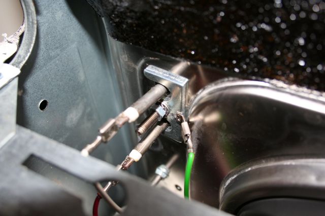

J'ai lu dans un précédent message que la sonde se trouvait sous l'appareil mais pouvez vous m'indiquer comment reconnaitre cette piece (la sonde est en contact avec la paroi, je crois), ainsi que le thermostat.
le 19/01/2010 à 22:28
Rebonjour,
J'ai retourné mon appareil après l'avoir débranché et je pense avoir trouvé l'emplacement de la sonde et du thermostat.
Je vous joins la photo.
La sonde me parait etre la piece alimentée par les fils (blanc, rouge et vert)
Le thermostat par les 4 fils (violet, bleu, blanc , rouge)
Pouvez vous me confirmer qu'il s'agit bien des bonnes pièces?

On ne voie pas vraiment,pour le reconnaitre,la résistance est fixé sur la cuve avec un écrou de diamètre 10,sur la partie ovalisé.bon courage jean-Paul

Je pense que ce qui est sur la photo est les branchements de la résistance et non la sonde.
Merci de m'aider pour trouver la sonde.
le 21/01/2010 à 11:18
BONJOUR,SUITE
C'est la résistance que l'on aperçois,le thermostat fait office de sonde le thermostat est bon.cordialement jean-Paul

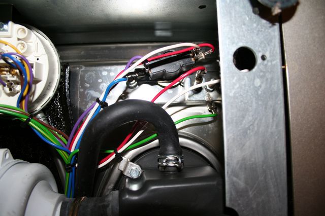

En effet, j'ai changé la pièce relié au fils blanc, bleu, rouge et violet que l'on voit sur la première photo. Cette pièce est le thermostat. Mais il existe bien une sonde NTC (que l'on m'a vendu également) et que j'ai fini par trouver. Elle se trouve dans la porte du lave vaisselle (en dessous de la trappe pour la poudre) et elle est plaquée contre la porte (coté intérieur du lave vaisselle). Cette sonde est relié par 2 fils (vert et blanc je crois).
Je pourrais vous envoyer les photos de la sonde qui est de la taille d'un bouchon de bouteille d'eau.
De plus, j'ai également récupéré les plans du constructeur et il y a bien en effet 2 pièces thermostat et sonde.
J'espère que j'ai été clair dans mes explications.
le 02/02/2010 à 16:42
SUITE
Oui cette fois je vous suis bien,remplacez-la.Cordialement jean-Paul

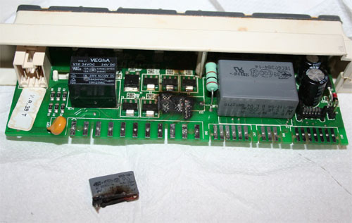

J'avais changé la sonde et le thermostat. Mais je viens de me rendre compte qu'un condensateur (C13) de la carte électronique de controle a brulé.... Un souci de plus.
Alors que faire ? Est ce possible de changer le condensateur ?
Que pensez vous de l'idée de racheter une carte électronique à environ 100€ alors que peut etre un autre pb est encore présent...?
Ne vaut il mieux pas racheter un autre appareil complet même si je ne suis pas satisfait de la fiabilité de ce produit.
le 15/03/2010 à 14:08
En dernier recours, je suis parti de l'idée de changer le condensateur C13 qui a brulé. Le circuit électronique ne semble pas avoir été endommagé (les pistes fonctionnent). Toutefois, je n'arrive pas à trouver la capacité du condensateur afin de le remplacer.
Quelqu'un pourrait il m'aider ? Il s'agit du condensateur gris à 4 pattes de la norme IEC 60384-14.
le 15/03/2010 à 15:50
BONJOUR
Une photo de celle-ci serais souhaitable.A savoir si ces un condo ou un autre composant.Cordialement jean-Paul

Voici l'image.
Je pense que c'est un condensateur de type X2 même si il a 4 pattes.
Voila ce qui est écrit dessus (et ce que j'arrive à lire):
IEC 60384-14 1283-310~
1414-250~
??46 MKF X2SH
??1056?? M U7
le 16/03/2010 à 09:22
BONJOUR
Le mieux serais de voir avec un vendeur de pièces électronique,qui devrais vous fournir ce composant.Cordialement jean-Paul

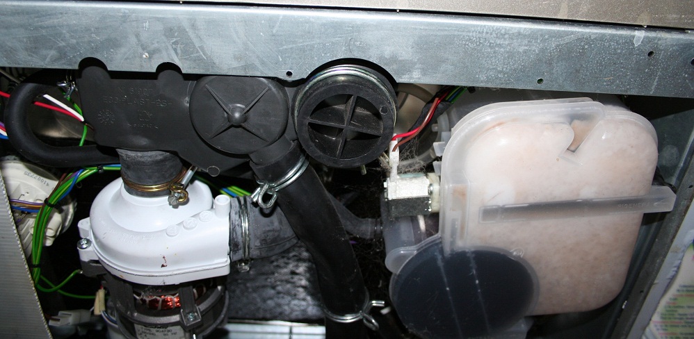

Tout me laisse à croire que mon problème vient maintenant de cette fameuse sonde CTN que je n'avais pas trouvé et qui selon votre message se trouve dans la porte sur la face interne sous le bac à poudre.
Comment y accédez vous? En enlevant les vis sur la porte je peux soulever la paroi métallique et accéder au module mais je ne peux pas retirer la paroi complètement pour accéder à tous les éléments dans la porte. Les 2 vis restantes sur la paroi sont sous les articulations de la porte et innacessible. Y a-t-il un autre moyen d'acceder à cette sonde CTN?
Merci!
le 21/07/2010 à 08:54
BONJOUR
Votre sonde est tout près de la résistance,de type ctn,visiter le sujet sur pièces détachées,thermostat et sondes.Cordialement jean-Paul

Je n'ai pas réussi à réparer le module. Je n'avais pas les caractéristiques exact du condensateur (d'ailleurs si vous retirez la carte électronique, pourriez vous me dire les références du condensateu sur la photo (le mien a brulé)).
