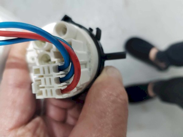

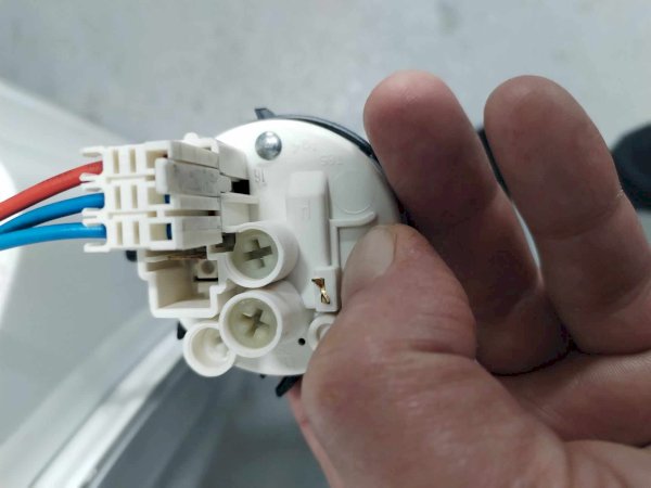

problème avec ce lave linge (code 03) donc problème vidange ...alors q elle à vidangé ( la pompe tourne assé longtemps et la machine se coupe avec le code 03
quand elle est avec le code 03 et que je change de programe elle repare jusqu a la vidange et code 03...une idée ?

le présostat a t il un contact (cuve vide ) ?
j ai bien trouvé un bon contact cuve pleine mais pas cuve vide !!!! il y en a t il un sur ce modèle (3 fils sur le présostat )

j ai ouvert se préssostat et je ne trouve pas de contact cuve vide hors mit sur la quatrième fiche non utilsée par mon connecteur 3 fils
le 13/03/2024 à 10:28
Faites nous une photo de votre pressostat au niveau des cosses que l'on se rende bien compte.
SR
le 14/03/2024 à 08:48 [édité le 14/03/2024 à 08:53]
à noter que le pressostat est neuf ...(contact cuve pleine 11et 14) ok .  (contact cuve vide 11et 12 )alors que le 12 n est pas branché !!!! et le connecteur na que trois fils et ne peut aller dans une autre position !!!!  aucun contact entre 16 et les autres ...
