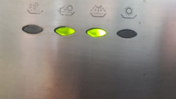

J'ai changé le condensateur, mais aucun mieux. La panne reste la même : le lave-vaisselle se remplit. Les bras tournent vigoureusement. Mais au bout de deux minutes : défaut et vidange.
Ce sont ces deux voyants qui clignotent.
Ma théorie, c'est que le moteur de la pompe de cyclage est fatigué. Mais je n'ai vraiment aucune certitude.
le 07/03/2024 à 10:08
Ces deux voyants indiquent en effet un souci avec la détection de niveau d'eau. La force employée par le moteur est également scrutée par l'électronique. Voyez si simplement un détritus ne serait présent au niveau de sa turbine. A défaut l'échange de la pompe de cyclage sera nécessaire. Il existe plusieurs version sur ce modèle d'appareil, différentes selon les séries de fabrication également.

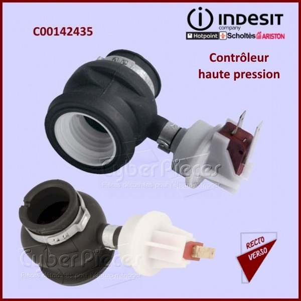

A tout hasard, est-ce que le problème pourrait venir de cette pièce (contrôleur haute pression) située entre la pompe de cyclage et les bras du lave-vaisselle ?
