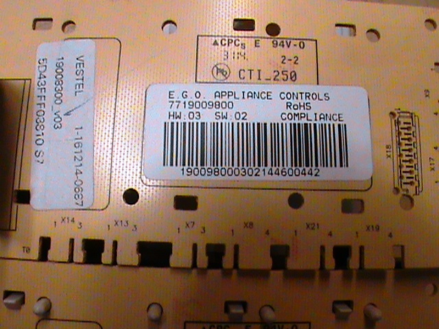

Bonjour.
Au démarrage d'un programme quel qu'il soit, trois seconde après affichage END et fonctionnement de la pompe de vidange.
Balais du moteur vérifiés.
fermeture du hublo vérifiée.
La raison de cette panne ?

Vérifications scrupuleuses et complètes du cablage et de la connectique. Protection thermique interne au moteur OK ainsi que les enroulements statoriques et du rotor (charbons compris). Controle du tachimètre OK. Controle de la connectique et cablage (continuité fil à fil)entre le moteur et la platine de puissance (en bas à droite de la façade démontée)cette platine comporte essentiellement 1 self, 1 pont de diodes, 1 relais inverseur, 1 relais double inverseur, tout est OK.
Controle de la connectique et du cablage entre la platine de puissance et la carte principale de commande, tout est OK.
Essais, même problème !
En fait aucune tension ni ordre n'est délivré de la carte principale vers la platine de puissance.
Cette carte, qui est neuve, semble ètre la cause de la panne.
A votre avis ?
Cdt.

le 23/06/2017 à 14:21
Bonjour.
En attente d'une réponse à ma dernière demande pour tenter de résoudre mon problème sur BELLAVITA. Si besoin je tiens à votre dis position la photo de la plaque signalétique de la machine et les photos des plaques signalétiques de l'ancienne carte ainsi que de la nouvelle qui démontrent les différences.
NB. Je viens d'installer le module de commande reçu hier pour le lave linge INDESIT (après les vérifications des périfériques) fonctionnement OK.

le 30/08/2017 à 12:10
Bonjour.
Suite et fin de cette affaire. La sonde de mesure du niveau d'eau délivre un signal proportionnel d'autant plus élevé que le niveau d'eau est bas.
Le fait de débrancher cette sonde ou que le bout d'électronique embarqué dans cette sonde soit HS (et là c'était le cas),la carte principale détecte "niveau anormal trop haut" le système se met immédiatement en sécurité "END" et démarre la pompe de vidange. CQFD.
J'espère que ces informations vous seront utiles et profitables dans l'avenir si des cas analogues se manifeste !
le 30/08/2017 à 12:16
Merci pour la réponse. Vous avez finalement remplacé le pressostat c'est bien cela ?
le 30/08/2017 à 19:18
Tout à fait! Avec une sonde de mesure pression du mème type récupérée sur une autre machine (le terme "pressostat" défini un appareil qui élabore en final un ou plusieurs seuils mais dans cette nouvelle technologie les seuils sont réalisés dans la carte principale)
Bien à vous.
