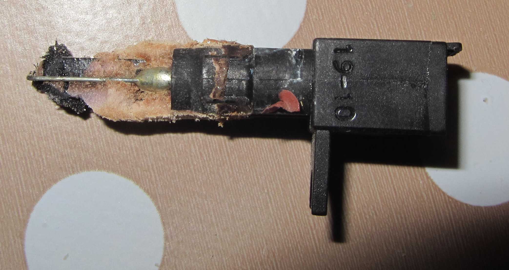

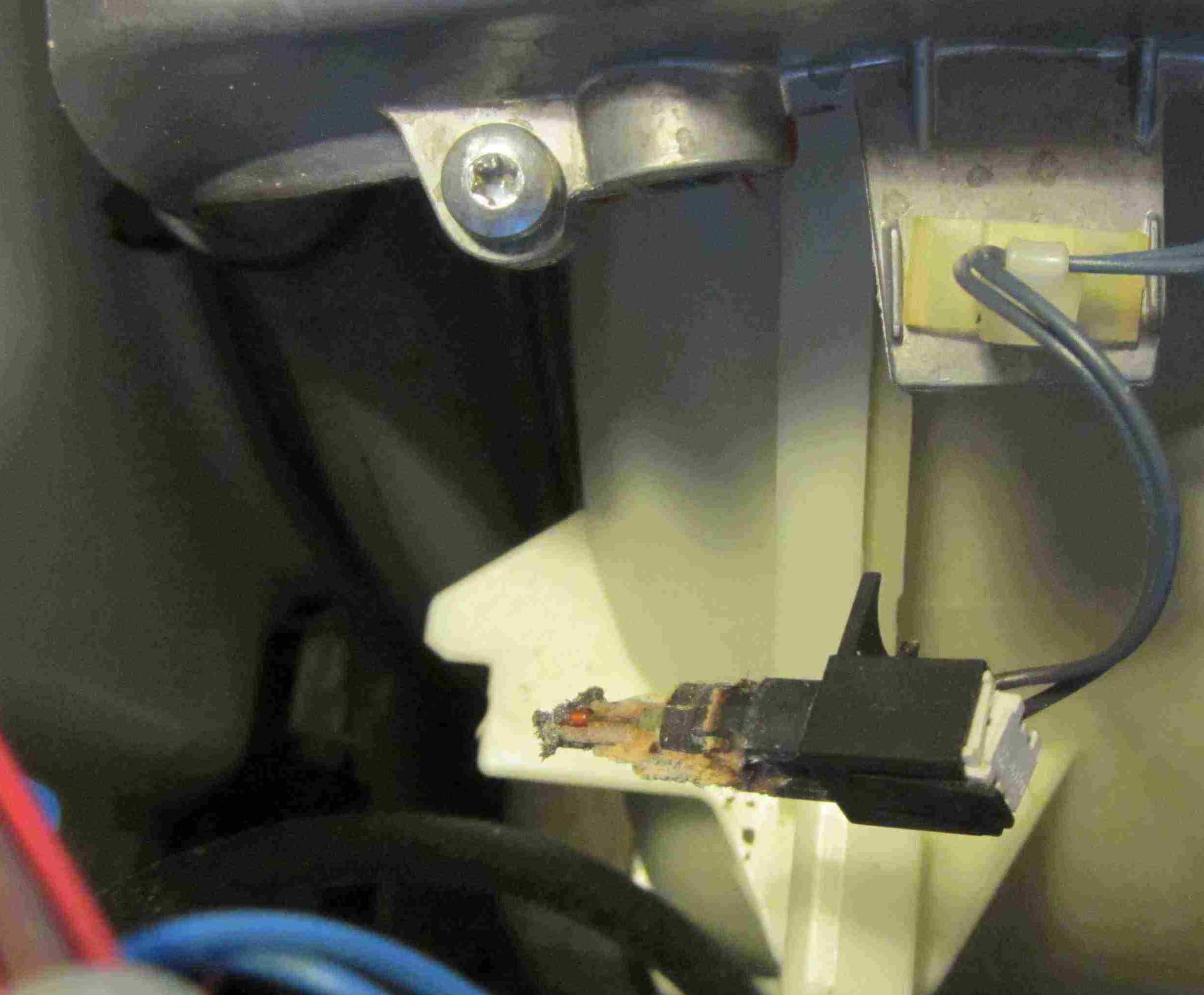

le 08/02/2014 à 11:10
en ouvrant par le dessus, j'ai trouvé cette pièce qui se balançait au bout d'un fil.... et la connection ne se faisait pas bien... j'ai remis le connecteur et enclencher cette pièce dans le tambour et ça n'a rien changé....
Cette pièce a l'air dans un sale état... se pourrait il que le remplacement de celle-ci enlève le défaut ?
Comment s'appelle cette pièce ?
Jocelyn.
le 08/02/2014 à 12:35
C'est un sonde de température, qui est en très mauvais état.

J'ai démonté et vérifié la carte de puissance... les condensateurs ne semblent pas bombés et je ne vois pas de trace de composant ayant flambé...
Voici la photo de l'état dans lequel j'ai retrouvé la pièce oxydée... dans le vide.
S'agit il d'une sonde de température ?

le 08/02/2014 à 16:18
Vu son état, et le symptôme c'est certain.
Faites une demande à notre partenaire en pièces détachées.
le 17/02/2014 à 11:06
J'ai changé la sonde de température par une neuve, et cela n'a rien changé. Toujours cette erreur F15 en façade.
Quelles nouvelles pistes me conseillez vous ?

le 08/09/2014 à 19:06
Bonjour, j'ai exactement le même problème que sur la photo, par contre comment fait on pour remettre la sonde en place? Je n'arrive pas a accéder a son emplacement
le 15/10/2014 à 20:58
Bonjour Egcofsg,
Désolé Pour le retard de réponse, peut-être que depuis le temps tu as trouvé le moyen de remettre la sonde... enfin en tout cas une sonde neuve.
Quand elle est neuve, la sonde est encapsulée dans un capuchon métallique, comme sur le lien ci-joint.
Pour remettre la nouvelle sonde, il faut carrément ouvrir en deux (en enlevant un paquet de vis) le bloc de séchage car la sonde est intégrée au chassis....
