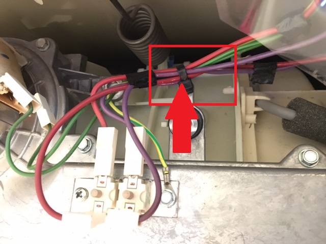

Je vous fais part de mon retour, afin de faire, évoluer et aider d'autres personnes !
J'ai également regardé sur cette cosse ! Mes fils étaient bien sectionnés à ce niveau.
La cosse est juste clipsée.
Ensuite démonter la cosse, qui est également clipsée en deux parties.
À l'intérieur, deux petites fiches métalliques à retirer également.
Dénuder le fils, le passer dans l'une des deux parties de la cosse (où était l'ancien fils).
Remettre les petites fiches en métal.
Reclipser les 2 parties de la cosse.
Reclipser la cosse à son emplacement.
C'est réparé !!
Cependant, faites attention, comme je l'indique sur la photo, j'ai retrouvé mes fils qui commençaient à se sectionner au niveau de ce col son ( du certainement au secousse et fragilité du fils) !
Si vous avez encore une erreur, après réparation au niveau de la cosse, regardez à ce niveau !

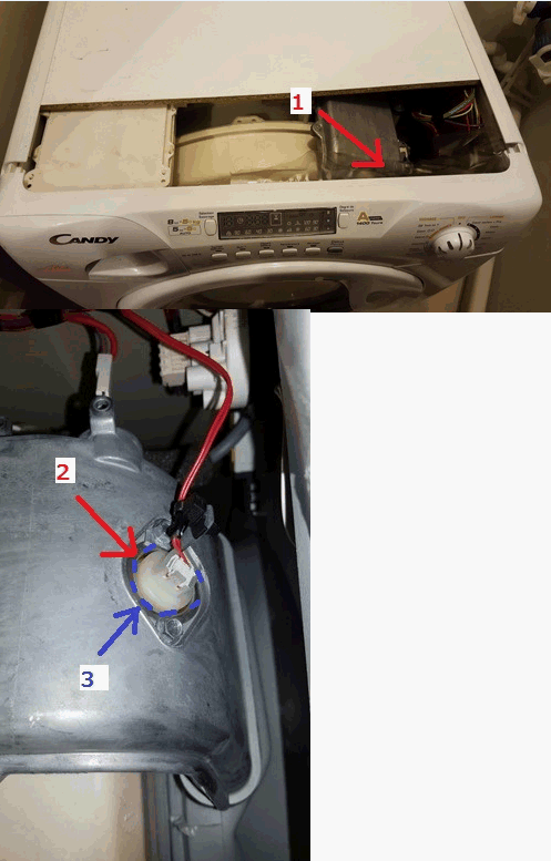

Erreur E11 Lave-Linge Candy GO W 38 D
A la fermeture de la porte, mon lave-linge mettait en évidence cette erreur "E11".
Porte ouverte, les programmes affichent les minutes normales, dès que je ferme la porte... E11 !
La 1ère fois qu'il l'a affiché, c'était à la fin de l'essorage, après que la machine ait beaucoup bougé.
Bon, alors là comme tous, je cherche l'erreur sur internet, essai plusieurs chose.
Je vide le filtre notamment, je regarde si la courroie ne s'est pas barré derrière.
Bon et puis au bout d'un moment je me décide à ouvrir le capot supérieur (du haut) de la machine.

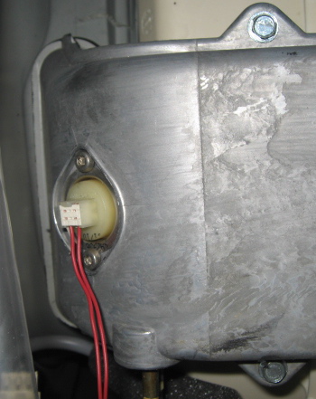

Je fouille un peu et qu'est-ce que je trouve ? Un petit rond blanc, 2 fils rouges connectés en arrivée, et celui à l'air de bouger dans l'emplacement qui a l'air de lui être réservé.
Je le soulève, et en-dessous, se trouve le rond blanc qui fait contact avec celui avec les fils, mais celui-ci contient un minuscule fusible pas accroché, avec 2 ressorts pas accrochés.
Je tente de réemboiter la 1ère partie du rond dans la 2nde partie, pour m'apercevoir qu'en fait, rien n'est prévu pour que cela ne tienne.
Pas de trace de colle, pas de vis, et le support autour est à peine plus grand pour que cela sera les 2 ronds blancs.
Clairement, c'est ce qu'on peut appeler de l'obsolescence programmée. Tout est fait pour qu'à un moment donné, les 2 ronds blancs se désolidarise, rien ne le retiens.
Joint à ce commentaire une photo.
1) Emplacement du fameux rond blanc.
2) Rond blanc supérieur
3) Tour dans lequel s'emboîte le rond blanc supérieur avec le rond blanc inférieur dedans.

J'ai commandé la sonde de température dont le changement est préconisé sur au moins deux Sites Anglophones que j'ai consulté.
Quand je secoue la sonde il y a le bruit d'une pièce qui se balade, comme dit plus haut il s'agit peut être du ressort qu'il faudrait distendre, mais je ne vois pas comment facilement désertir cette sonde.
Comment feriez vous ?
le 01/09/2020 à 21:42
Vous pouvez dé-sertir délicatement la sonde de température, et y trouver le thermistor ainsi qu'un petit ressort qui le maintien en place. Avec le temps et les vibrations, ce ressort peut faiblir, ce qui explique le bruit que vous percevez. Il suffit de le retendre manuellement et de re-sertir la sonde. Depuis bientôt 4 ans, plus aucun problème (j'avais essayé auparavant de re-souder les cosses, mais le résultat n'était que temporaire). Bonne chance. Cordialement

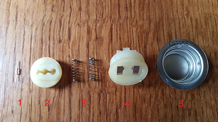

N'ayant pas eu de retour de Michel, j'ai démonté la sonde de température de mon lave linge sèche linge Hoover.
En fait il ne s'agit pas de dessertir, mais je dirais plutôt de déclipser la sonde à l'aide d'un petit tournevis de lame 2 mm de large environ.
Les deux extrémités du thermistor doivent être en contact avec deux ressorts qui chacun touche à leur autre extrémité un des deux contacts du connecteur où arrivent les 2 fils rouges.
Si les ressorts ne sont pas suffisamment étirés le contact est aléatoire avec le thermistor. Ce qui provoque une coupure du courant de mesure donc assurément l'erreur E11 que nous constatons aussi avec des fils coupés (les miens ne sont pas coupés).
1) on glisse la lame entre le support du thermistor (pièce ronde blanche) et le carter métallique et on la fait en partie basculer vers l'extérieur.
2) on répète l'opération périmétriquement jusqu'à désolidariser les deux pièces.
3) il faut ensuite ouvrir le support du thermistor en plastique blanc qui est composé de deux moitiés emboîtées.
4) une fois ouvert on met de côté le thermistor qui est juste posé au fond de sa cavité poussé au fond par les deux ressorts guidés dans leur logements cylindriques.
5) on sort les ressorts et on tire dessus longitudinalement de quelques millimètres.
6) on repositionne le thermistor ainsi que les deux ressorts dans leurs logements
7) on remboite les deux moitiés du support en plastique sous pression des ressorts. La pression des ressorts doit être suffisante pour bien maintenir le contact entre les deux extrémités du thermistor, les ressorts et les deux contacts métallique du fond de l'autre demi-boitier.
7) enfin, on reclipse le support du thermistor dans le carter métallique.
Ci-joint la photo de la sonde démontée :
1 - Thermistor
2 - 1ère moitié du support avec logement du thermistor
3 - les deux ressorts
4 - 2ème moitié du support avec les contacts
5 - carter métallique
J'ai donc réparé ma sonde mais ne l'ai pas encore testé ayant acheté et installé une nouvelle auparavant.
