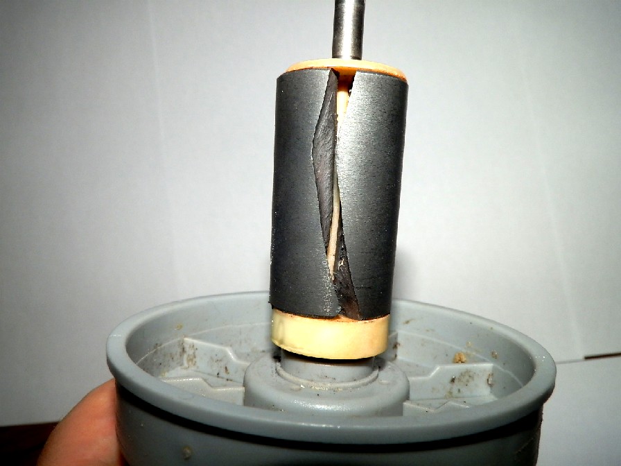

Ferrite cassé, lave vaisselle qui faisait un bruit de vibration important pendant le cycle de lavage.
J'ai envoyé u mail au SC de Whirlpool pour savoir quoi faire mais aucune réponses depuis 10 jours, je vais donc commander une nouvelle pompe tanspis !!
le 24/02/2011 à 18:21

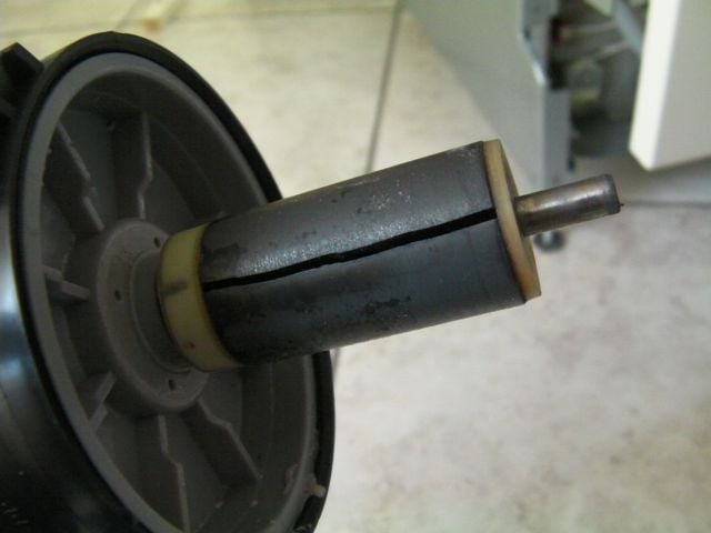

Soucis identique ferrite fendue comme toutes les photos ci-dessus.
Quelle(s) solution(s) ?
- remplacement uniquement de la turbine
- remplacement complet de la pompe de cyclage
Avez-vous des adresses ?

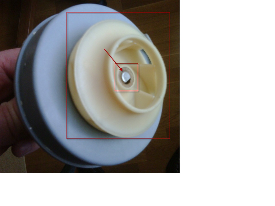

Je vois hélas que je ne suis pas un cas isolé, sur mon lv 8983 la ferrite a aussi laché. J'avais un code f3, j'ai fait intervenir le SAV Boulanger qui est venu 3fois et à changé la résistance de chauffe puis l'OWI:toujours pblm F3. Et comme on n'est jamais mieux servi que par soi même et une fouillant beaucoup sur le Net je pense avoir reouver mon pblm : ferrite HS dans la pompe de cyclage ( Comme vous tous !).
Par contre je ne sais pas comment retirer proprement la petite ailette blanche de l'axe supporte la ferrite ? Une idée ? Merci d'avance de votre aide.
le 02/03/2011 à 22:08
Après "mon expérience" il faut remplacer complétement la pompe, la turbine n'étant vendue séparément. Pour info, ma pompe était une askoll M205 qui est remplacée par une M202.2.

Changement de la pompe également cause ferrite cassé , c'est pas normal après 3 ans et demi !!
J'ai écrit a whirlpool mais pour l'instant c'est silence total...
le 03/03/2011 à 23:16
Suite de mon précédent message.
Pompe reçue ce midi, remplacée ce soir (très simple) et tout refonctionne normalement.
Pour être efficace auprès de Whirpool pour un remboursement des frais engnedrés, la solution serait de constituer une association pour ester en justice (si pas de solutions amiables proposées). La casse systématique de cette ferrite rappelle une émission diffusée récemment par Arte "Prêt à jeter ou l'obsolescence programmée" très instructif.. Se trouve facilement sur la toile..

Meme probleme avec cette pompe de cyclage de ??:( sur un LV Whirlpool ADG8198 de quatre ans. Ca fait deux fois que je demonte la pompe, la nettoie et ça repart mais le rotor est fissuré donc je ne me fais pas d'illusion... Pour info, j'ai vu pas mal de lave-vaiselle HS sur le bon coin à cause de cette foutue pompe.
Je suis pas pret de racheter du Whirlpool...

Petite question à ceux qui ont changé leur pompe Askoll par la CPI2/55. Est elle de meme conception que l'Askoll avec un noyau en ferrite douteux à changer au bout de 3-4 ans? Les deux sont disponibles à des prix similaires, donc je prefererai commander la plus robuste. Merci d'avance !
le 12/04/2011 à 12:26
Merci pour le dépannage, c'était bien la ferrite cassée, apparement le moteur a été remplacé par le fabricant (soucis avec l'ancien peut être). Je l'ai trouvé à 142,70€ frais de ports compris. je met le lien. @+ et merci au forum.
le 13/04/2011 à 12:36
Merci pour l'info. Sur le lien que vous donnez, les 2 photos ne sont pas identiques. La premiere avec le carter noir semble etre la version Askoll tandis que sur la seconde (carter blanc), ca ressemble fortement à la CPI2/55. Pourriez vous nous dire laquelle vous avez reçu svp?
le 13/04/2011 à 13:57
J'ai reçu la askoll carter noire. C'est celle qui remplace la CPI2/55, le site m'a dit que c'était une évolution du constructeur et que c'était désormais celle-ci qui était livrée en remplacement. Il y a donc des appareils dans "le circuit" avec 2 types de pompe apparemment. Je l'ai changé, et pour le moment ca marche bien.
le 13/04/2011 à 14:15
Merci pour l'info. La mienne dont le noyau de ferrite est fendue est bien une askoll à carter noir (M202.2) qui ressemble en tout point à celle photographiée. D'ailleurs, on la retrouve chez différents revendeurs, au contraire de la CPI2/55 qui est plus difficile à trouver maintenant. Visiblement, sa durée de vie est d'environ 3-4 ans vu les rapports d'utilisateurs dans différents forums. Peut être askoll a fait une evolution de cette pompe mais j'aimerais quand meme en avoir le coeur net. Votre ancienne pompe etait une CPI2/55 ?

Je me rends compte que je fais partie du club de Askoll en panne....
Sauf que moi , ma pompe s'est mise à brouter, et lorsque j'ai démonté, je n'ai pas vu de ferrite félée, mais la turbine etait en quelque sorte "remontée" le long de l'axe moteur, ce qui fait qu'elle tournait en vrille et se bloquait.
ALors, maintenant, que faire? je peux enfoncer à fond la turbine à la main, mais j'ai l'impression qu'avec la rotation, elle risque encore de sortir.
Je suis surpris que rien ne bloque la turbine sur l'axe moteur: On peut la sortir juste en tirant dessus certes assez fort, mais ca me parait tres bizarre. Vous trouvez normal qu'il n' y ait rien pour la bloquer à sa place ?
