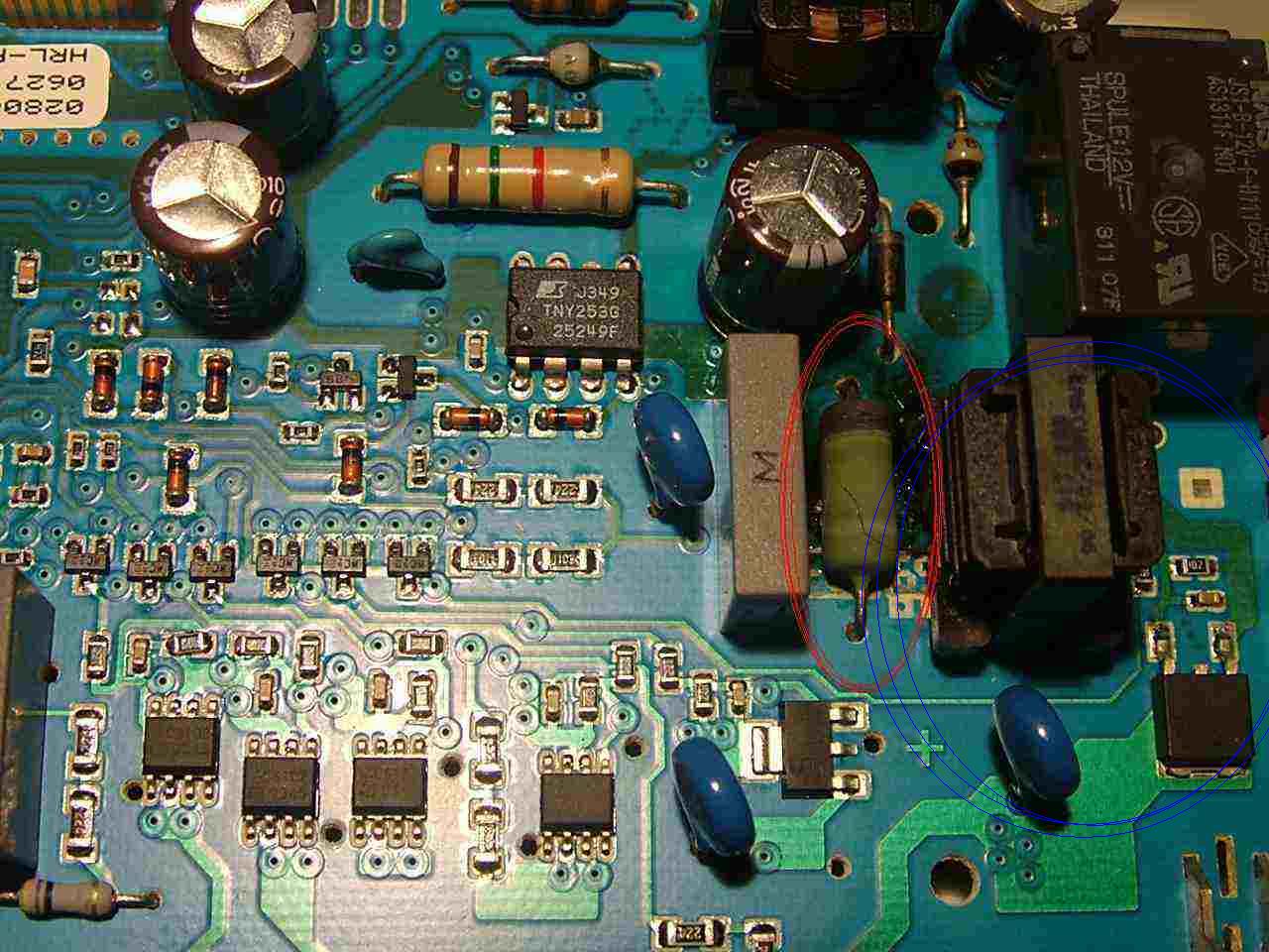

peut etre pouvez vous m aider si vous avez votre module edw1100 encore sous la main.pour le mien une resistance a grille et je souhaite tenter la changer, mais je n'arrive pas a connaitre sa valeur de resistance !
peut etre pouvez vous la mesurer?
voir photo de la resistance grille entoure en rouge
meric de votre aide
le 17/06/2009 à 12:08
c'est une résistance de 100R 5%
Par contre jessaye de reparer mon module moi c'est les composant a coter qui on brulé si quelqu'un peut me donner les réference de c'est composant. il y a la bobine le regulateur et les deux trois composant a coter.
Merci de votre aide.
le 17/06/2009 à 20:26
bonjour, pas de référence disponible en électroménager, il faut aller chercher l'équivalent dans un magasin d'électronique, tous les fabriquants d'électroménager font leur possible pour qu'on ne dépanne pas les modules, exemple petit triac avec rien d'inscrit dessus, normalement c'est du btb 16a, mais souvent le micropross en prend un coup, alors c'est toujours beaucoup de temps perdu et souvent ça ne fonctionne pas, désolé mais c'est étudié.
