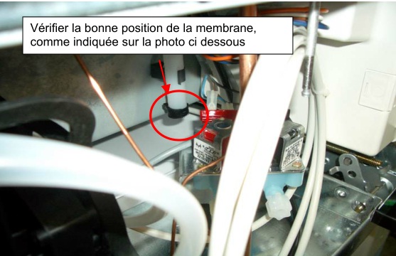

bonjour j'ai un problème sur cet appareil il fonctionne une bonne semaine puis givre en bas de la partie congèlateur et pas trop de froid dans la partie frigo,le clapet est ouvert et le ventilateur dans la partie congélateur fonctionne bien. Cdt michel

Formation de givre dans le bas du congélateur
Raison : La membrane du tube de dégivrage qui va sur le plateau de dégivrage au dessus du compresseur, reste ouverte. Dans ce cas-ci l'air chaud et humide entre dans le compartiment du congélateur
Donc il existe un kit de remplacement
