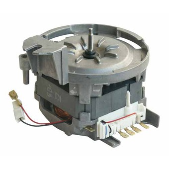

Pour confirmer une panne , je dois mettre en direct un moteur bosch de LV pour voir s il tourne bien.
Je l'ai démonté en atelier.Je l ai branché avec un cordon secteur: phase sur la borne 1 et le neutre sur la broche 4 (les bornes 2 et 3 sont shuntées),mais rien ne se passe a part un ronronnement . Mon câblage est il bon?
Merci de votre aide
Denis84
le 22/11/2011 à 20:09
Avec l aide du SAV, on peut démarrer le moteur en direct en mettant le neutre sur les bornes 2 et 4 et la phase sur la borne 1.Le condensateur doit être branche Ce moteura 2 enroulement.
