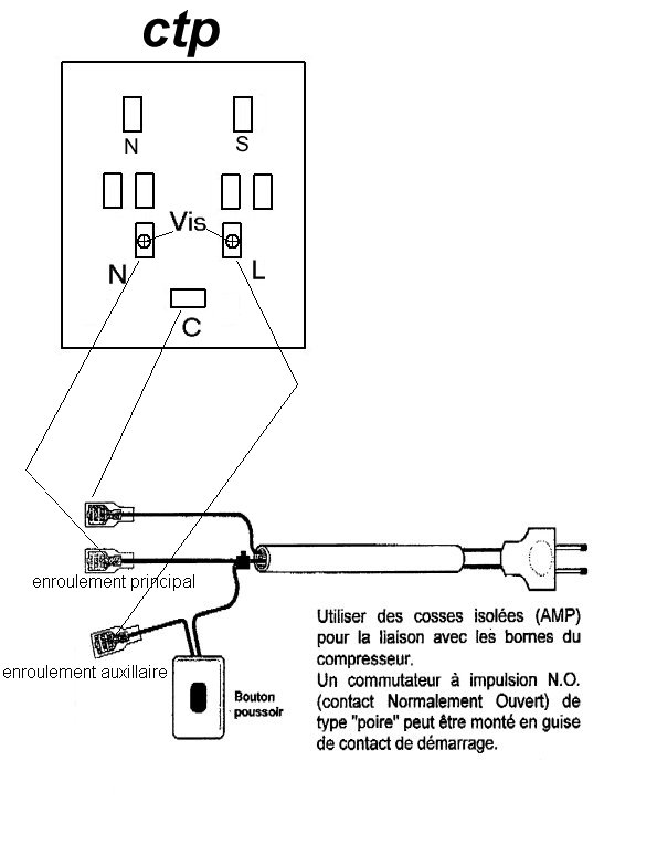

bonjour a tous
j utilise un cordon d essai pour tester les compresseurs de frigo, mais comment fait on avec un compresseur qui possede une CTP .
je supose que la ctp est a integrer dans le cordon mais comment?
merci d avance de votre aide

le 13/06/2008 à 20:34
Il vous faut integrer la ctp en serie avec l'enroulement de démarrage.

bonjour sebmenager
pourriez-vous m envoyer le schema du cordon de test avec la ctp?
denis84
le 30/06/2008 à 18:23
suite a ce sujet le schéma du cordon en pièce jointe est il correct ?
