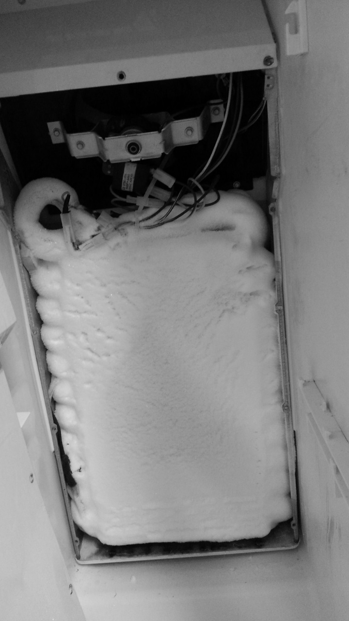

J'aimaussi un frigidaire amana sxd524 qui semble t il ne degivre plus. En effet tous les 15 jours 3 semaines je me rends comptes qu'il ne congele plus et le cote refrigerateur est a peine frais.ma ce moment la je prends un seche cheveux pour faire fondre le givre autour du serpentin et ensuite il repart marche a merveille pendant 2 a 3 semaines. Donc je soupconne aussi le thermostat ou la resistance. Mais je suis bricoleuse et pas professionnelle alors svp pouvez vous me dire exactement pas a pas comment tester ces pieces avec mon vieux tensiometre? En me disant exactement ou poser les bornes plus et moins et si c'est frigo branché ou pas... Je vous joins des photos prises lorsque le serpentin est recouvert de givre et apres degivrage au seche cheveux. je vous joins aussi la photo de mon tensiometre.

Desolee je vous les passe en noir et blanc car elles font plus de 200ko.

La photo du serpentin degivree est trop volumineuse, elle ne passe pas. Demandez la moi si besoin je vous l enverrai par email.

Après avoir tout dégivré, vérifié la continuité du thermostat de dégivrage, la résistance de dégivrage et le fonctionnement de l'horloge qui commande le dégivrage.
Pour cela, faite peut être appel à un pro car la manip n'est pas évidente à réaliser, ainsi que le remplacement des pièces après l'analyse si besoin.
