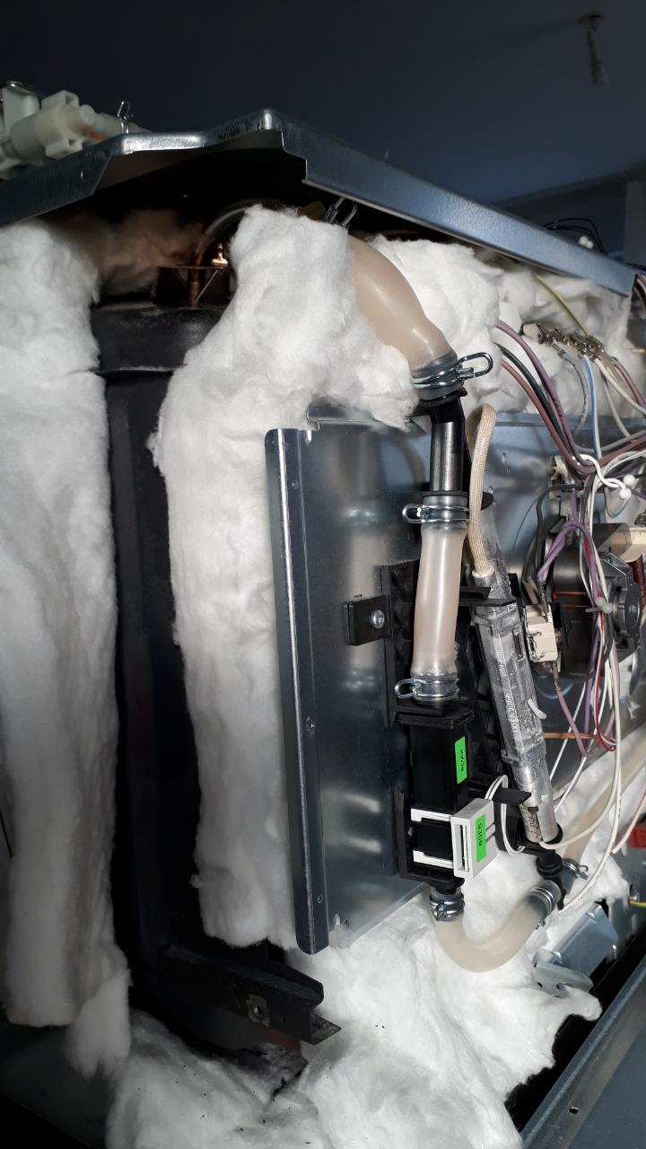

Merci pour votre réponse. J'ai trouvé l'électrovanne sur internet, puis j'ai démonté tois quarts de mon four sans pouvoir localiser et identifier cette fameuse électrovanne. Pas trouvé de tuto non plus sur le sujet. On dirait que tout est fait pour obliger à faire intervenir un dépanneur... Enfin, merci quand même. Si quelqu'un a une idée, je suis preneur.

le 21/03/2021 à 11:53
Voici la photo de l'arrière où les tuyaux se rejoignent. Derrière l'isolation c'est le cadre du four, je n'ai rien vu qui ressemble à l'électrovanne...
![](/images/images_forum/tout_electromenager_professionnels_8344.jpg)
le 21/03/2021 à 12:05
Le système qui donne la commande (dans votre cas la panne) vient du boitier noir, ou il y a les autocollants vert.
La dedans il y a un aimant qui monte et descend avec le niveau de l'eau. Ouvrir et vérifier qu'il fait bien le contact avec un multimètre.
Lorsque j'étais en panne avec mon four le problème venait de la, c'est à dire l'aimant ne donnait plus de contact, d'où l'erreur 880 ;-)

le 04/04/2021 à 12:16
Grâce à vous j'ai réussi à boucler le cycle de détartrage. Mon four refonctionne ! La pièce que vous m'avez indiquée était thermosoudée, je ne l'ai pas ouverte mais je l'ai laissée toute une nuit dans de l'eau et du vinaigre blanc. Le lendemain j'avais gagné 5 minutes sur le cycle de détartrage avant une nouvelle erreur E880.
J'ai réitéré mon trempage avec un dosage plus important, puis j'ai recommencé, et le miracle est arrivé.
Merci pour vos conseils et explications, j'espère que cet échange rendra service aux nombreuses victimes de cette erreur 880.

le 15/08/2021 à 09:31
merci pour les informations
tuyaux souples détartés au vinaigre en les démontant en réalité pompe de retour celle de droite était bouchée détartrage une nuit au vinaigre plus soufflage à la bouche
redémarrage ok avec un cycle de détartrage complet depuis tout va bien
