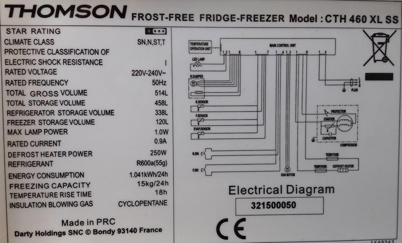

CTH460XLSS affiche EF
créé le 10/07/2017 à 13:50
Question sur un combi No-Frost Thomson CTH460XLSS : le Congélateur affiche EF de temps en temps à l'ouverture de la porte. La température est bonne. Il n'y a rien sur ce code dans la notice. Savez vous ce que ça signifie ?
le 10/07/2017 à 17:57
Aucun retour fabricant sur cette typologie de code panne.Si la température dans l'enceinte est ok, ce peut être lié à une connectique au niveau du module électronique peut être.
