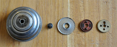

Propriétaire d'une cafetière MAGIMIX "l'expresso automatic", je me désolait de la médiocre qualité du café.
Le problème provient d'une détérioration de la pièce en bakélite vissée sous les doseurs 1 ou 2 tasses. J'ai donc remplacé cet élément par une pièces de 20 cts d'euros que j'ai parfaitement aplani sur une face et percé aux mêmes emplacements que la pièce originale. J'ai ensuite tarauder le trou central pour pouvoir monter ou démonter l'élément du joint.
Depuis j'ai retrouvé le plaisir d'un vrai café avec mousse.

Je souhaiterai tester la modification effectuée par olpirate pour ce faire serait-il possible d'avoir une photo de la modification.

matériaux : 1 pièce de 20cts
Outillage : lime à métaux plate, papier abrasif fin. Mèches à métaux fines (2 diamètres environ 1mm & 3mm) , un tourne à gauche ( pour tarauder te trou central fait dans la pièce)
Une visse de préférence inox.

Merci à oldpirate, maintenant c'est très clair.
Effectivement lorsque la pièce en bakélite est fissurée, la pièce en caoutchouc n'est pas correctement appliquée contre le dessous du filtre et une grande partie du café passe autour de cette pièce au lieu de passer dans les deux micro-trous de celle-ci.
C'est visiblement le passage dans ces micro-trous qui produit la mousse.

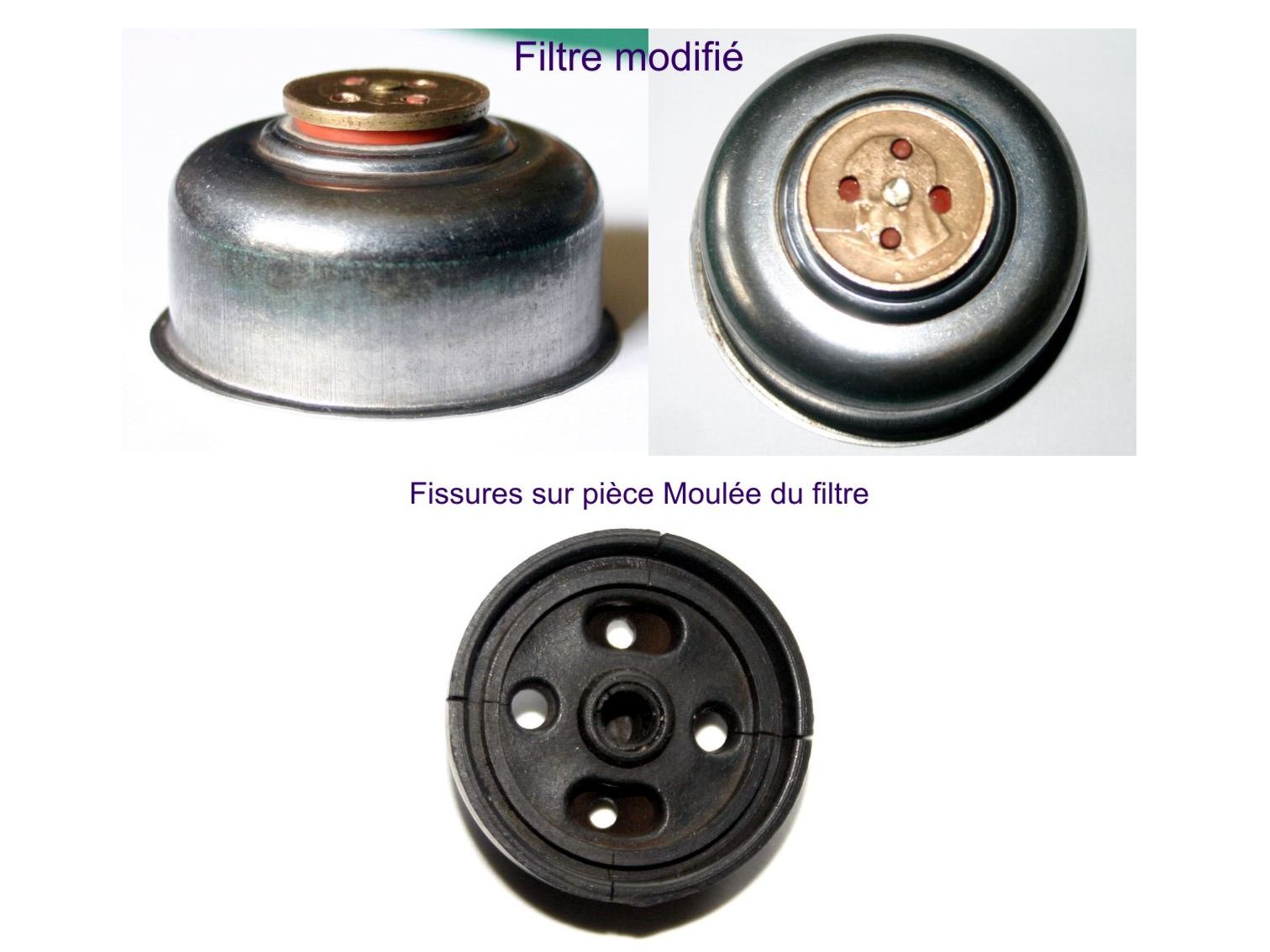

Je viens de réaliser la modification avec une pièce légèrement plus grande que la 20 centimes d’Euros. Je confirme que maintenant j’ai retrouvé le nouveau de mousse d’origine.
Pour compléter la photo d’oldpirate, je joins également une photo du filtre assemblé.
En conclusion, il y a visiblement un problème de conception au niveau de la pièce moulée du filtre d’origine qui semble être trop fragile pour résister à la chaleur/ pression de la cafetière.
A noter que je possède trois filtres qui présentent tous le même problème de fissures au niveau des de cette pièce (voir photo jointe).
