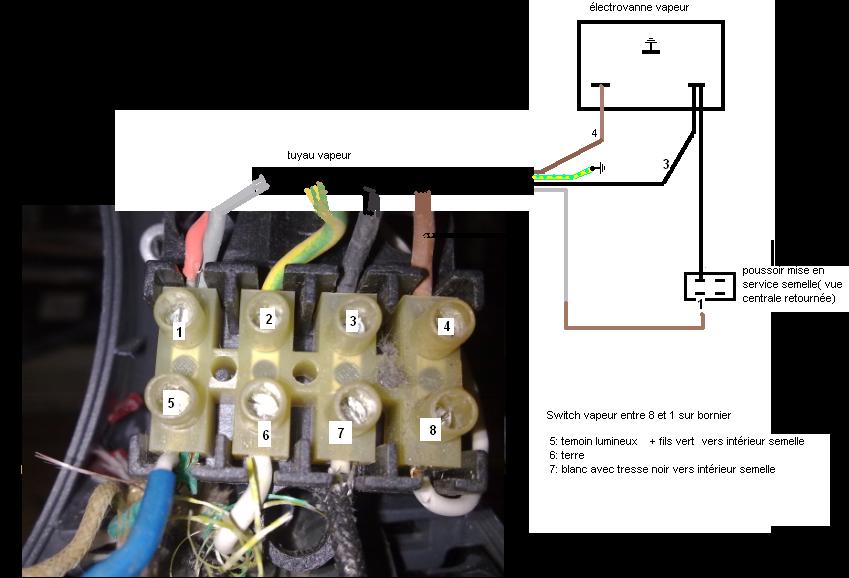

Voila j'étais distrait au démontage du fer de ma rc370a, donc j'ai mal repérer le branchement des deux fils du switch qui actionne l'électrovanne vapeur semelle.
Ces deux fils sont branchés sur le domino 8 plots à l'arrière du fer mais Où.....

En fait, c'est tout le repérages des fils sur le domino à l'arrière du fer de la centrale astoria rc370a qu'il me faut. J'ai merd... grave.

L'interrupteur est raccordé entre l'alimentation, et l'electrovanne de la centrale.
l'alimentation arrive également à la résistance, pour aller au thermostat, puis ressort du fer.
Tenter dans un premier temps ces branchements.

je vais essayer. Actuellement dès que j'appuie sur le poussoir de mise en service de la partie fer j'ai l'électrovanne directement activée. Sur le domino je suis câblé comme image jointe.
