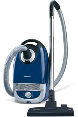

J'essaye de le démonter pour comprendre où est sa panne mais je n'arrive pas à trouver où ils ont mis les vises à l'arrière. J'ai sorti 4 vis, deux près de la poignée et deux au milieu, juste avant le moteur, mais il reste un point d'encrage près de la prise, à l'arrière.
sauriez-vous m'indiquer où sont ces malheureux vis ?
merci d'avance pour votre aide
le 08/10/2013 à 19:24
Normalement il y a encore une vis en dessous de chaque roue a l'arrière et deux visses sous le couvercle du sac aspirateur. Mais plus précisément je pourrais vous le dire avec le numéro de model, numero qui commence par un S suivis de 3 ou 4 chiffres. Se trouve en dessous de l'aspirateur sur l'étiquette.
le 08/10/2013 à 21:36
Effectivement les vises se trouvaient là où vous m'indiquez. J'avais un peu peur de casser les plastiques qui les cachent.
Merci pour votre message.
