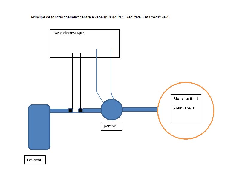

Bonjour, je dois dépanner 2 centrale vapeurs qui ont les même symptômes:le réservoir chauffe mais la centrale ne produit pas de vapeur du tout (après les 2 minutes d'attente). J'ai testé séparément les pompes, elles fonctionnent. Ou pourrait se situer la panne ?
Merci;

La pompe doit être alimentée pour pousser l'eau dans la chaudière.
Ensuite voyez si une électrovanne ne serait présente pour assurer le passage de l'eau.

Il n'y a pas d'organe entre le réservoir et l'entrée de pompe. Seul élément visible entre réservoir et entrée de pompe, un tuyaut de 4 cm de longueur, transparent avec une électrode à chaque extrémité. Cela me laisse penser que la machine contrôle une présence ou une qualité d'eau dans le circuit d'alimentation de la pompe. 2 fils sont reliés à la carte de commande. Mais après avoir shunté cette pièce au niveau de la carte électronique je n'ai pas plus de résultat.
Merci pour votre aide

Voici un petit croquis qui pourra aider à la compréhension.

voici l'image
le 11/07/2013 à 15:04
C'est un débitmètre.
En ce cas, après chauffe, la pompe doit être alimentée.
le 11/07/2013 à 16:08
merci pour l'info, mais quel est le rôle de ce débimètre ? Je l'ai shunté pensant envoyé une info manquante à la carte de commande, mais ça ne fonctionne toujours pas.
A moins que ce soit ma carte de commande elle même...Dans ce cas je crois que la machine sera difficile à dépanner: je n'est pas trouvé sur le net de modèle de remplacement.
le 11/07/2013 à 17:59
Il contrôle la quantité d'eau entrante dans la chaudière.
