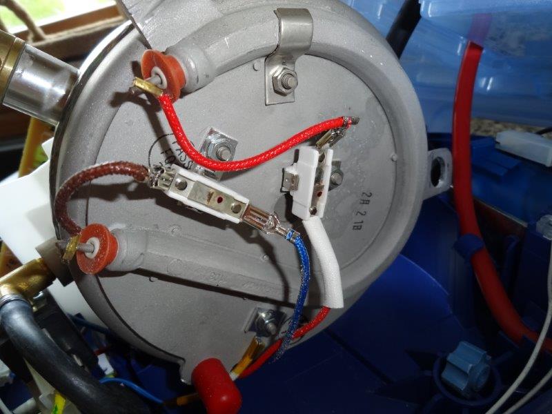

j'ai un probleme avec cette centrale vapeur achetée en 2011.
Tout fonctionne très bien au départ, mais quand elle est bien chaude, elle se met en sécurité,par le déclic d'un relais et le voyant secteur s'éteint.
Il faut alors la rallumer, mais rebelote au bout de quelques secondes, voire une minute.
J'ai testé les principaux composants de la carte; ils sont bons.Quelqu'un a t-il rencontré ce problème ? Merci d'avance

Bonjour, Merci de votre réponse. Je vous joins la photo de la chaudière, j'y vois 2 sécurités en série sur la résistance chauffante, mais je ne vois pas de sonde de sécurité, Qu'en pensez-vous?
le 26/04/2013 à 20:44
il y a la sonde en bas de la chaudière c'est elle qui indique la température de la chaudière à l'électronique
dans votre cas c'est certainement la carte électronique de puissance (pas celle où il y a les boutons mais l'autre), le plus gros condensateur carré jaune surement de marque DAIM est quelque fois défaillant peut être que l'on peut le remplacer seul, en atelier on remplace la carte complète

Merci beaucoup mrbouls pour l'info, je n'ai effectivement pas vérifier les capas, ce que je vais faire, sinon je suis vos conseils et je change la carte!
Merci encore!Je dois vous dire que vous etes le premier à m'apporté des précisions, ;J'ai essayé d'autres forums, mais pas de réponse!!
le 28/04/2013 à 15:24
Je viens à nouveau remercier mrbouls, car la ce
ntrale refonctionne parfaitemenet.
J'ai changé les 3 capas de la carte de valeur 0.68uf, 0.1, et 0.1. Celles-ci valaient respectivement 0.28, 0.0001, et0.0002.
(Obsolescence programmée!!!)
Merci encore!

obsolescence programmée je ne sais pas il sont souvent défaillant cette marque de condos
