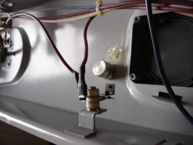

Suite à une panne sur un radiateur de 1500w, je dois changer le contact de sécurité d'inclinaison qui a chauffé et a fait fondre le support plastique de la masselotte (voir photo).
Ou trouver ce type de composant?

Peut-être chez le dépositaire de la marque.

Un connaisseur me propose un contact de sécurité de chute 197131 de chez Conrad !
