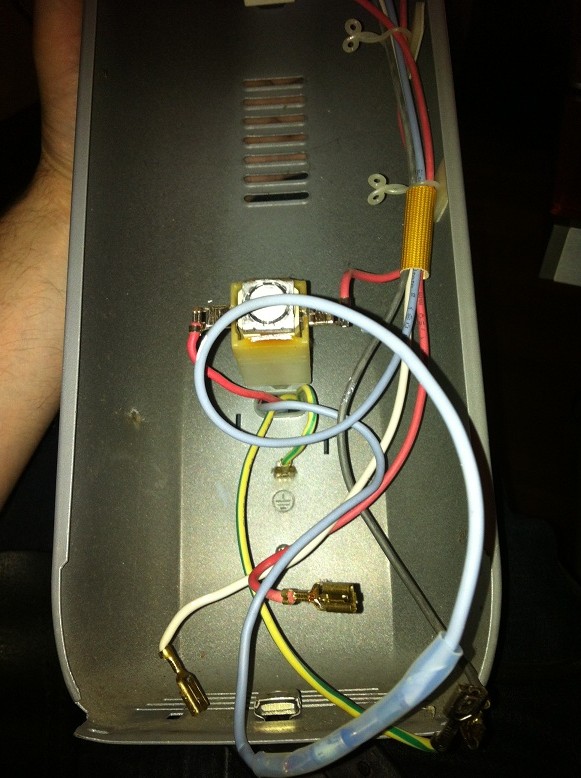

j'ai un radiateur à bain d'huile de marque Bosch modele CR2501.
Quand je le branche plus rien ne s'allume.
Je me demande si ce n'est pas le "fusible" que l'on peut voir en bas a droite dans le manchon en plastique transparant.
En vous remerciant par avance.
le 15/09/2013 à 23:22
C'est un thermos-fusible donc qui casse a une certaine température.
Donc test simple faire un pont autour du fusible si ça refonctionne c'est le thermos-fusible qu'il faut absolument changer NE SURTOUT PAS UTILISER SANS THERMOs-FUSIBLE
Bonne soirée
le 16/09/2013 à 00:28
Je pense que ça doit être ça aussi.
J'espère que ce n'est pas aussi cher que le radiateur lol
Merci pour la réponse
le 16/09/2013 à 06:45
Non un thermos-fusible coute selon la marque et le modèle moins de 5 € donc la réparation est rentable. Le tout est de savoir pourquoi il a cassé ? Usé par l'âge ou un problème au corps de chauffe ?
