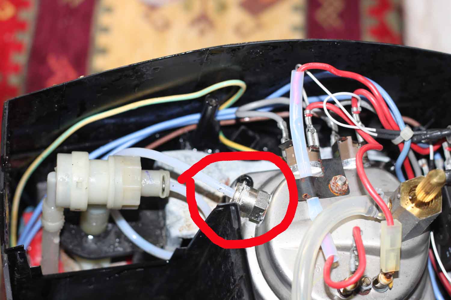

Ma cafetière Delonghi fuit au niveau de l’entrée d'eau dans l’élément chauffant (voit photo). J'ai démonté, je joint semble bon mais je suis étonné car le tuyau est fixé juste avec un petit morceau de metal qui passe dans une rainure (je ne connais pas le nom de ce type de liaison), il n'y a donc pas de pression sur ce joint.
Cette panne est-elle classique ? Suffit-il de changer le joint ?

C'est un sertissage du tube au moment du serrage; tentez une petite coupe, bien droite, nettoyez l'ensemble, remontez, et voyez le résultat.

Je n'ai pas bien compris la reponse de Sebmenager.
En tout cas, en echangeant les joints qui sont a chaque bout du tuyau la fuite change de cote. Je vais donc essayer de trouver un joint.
