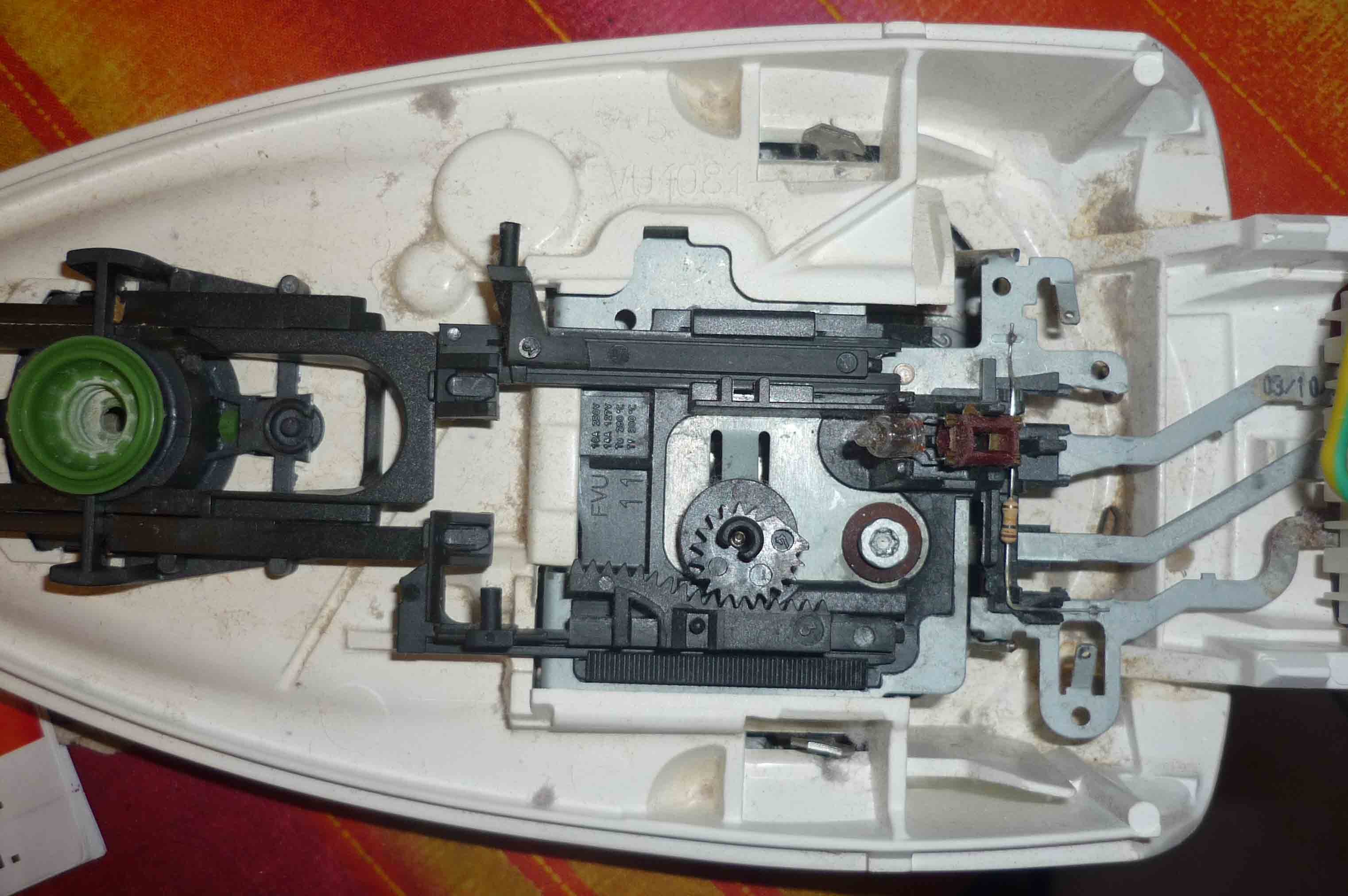

bonsoir a tous
j'ai mon fer a repasser CALOR AVANTIS 110 qui ne fonctionne plus, il ne chauffe plu et le voyant du thermostat est déseperement éteint.
Comme je l'ai lu sur le forum, le problème doit venir des contacts du thermostat qu'il faut nettoyer avec une toile emmerie très fine
Mon souci c'est que je n'arrive pas a démonter le fer pour atteindre le thermostat, je suis juste arrivé a démonter la vis du dessus (a coté de l'anti-calcaire)je n'ai pas réussi a démonter le cache ou il y a le cordon pourtant il n'y a qu'un vis visible , je suis perdu.
Pouvez vous m'aider ???
Merci d'avance pour les réponses
Sylvain

bonjour a tous
j'y ai mis la nuit mais j'ai réussi a enlever la partie de la semelle, mais je suis bloqué, je n'arrive pas a atteindre le thermostat
je vous ai mis une photo de la partie que je n'arrive pas a démonter
merci d'avance pour vos réponses
Sylvain
le 24/09/2012 à 21:57
Le thermostat est solidaire de la semelle, il faut remplacer l'ensemble dans votre cas.
le 25/09/2012 à 11:31
j'y suis arrivé, en fait il fallait declipser les 2 tiges du bouchon vert, rammener a fond les tiges du thermostat pour quelles passent sous le plastique.
Le bouchon vert se defait par simple glissement vers l'arriere du fer
il ne reste plu qu'a declipser les 3 lameles metaliques qui tient la semelle et tout vient.
Jai pu ainsi acceder au thermostat et passer un coup de toile emmerie
et il fonctionne de nouveau
si mon post peut servir a quelqu'un d'autre....
