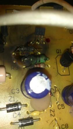

comme nombreux ici ma R&B CE440a se montre récalcitrante... Clignotement bleu rapide après la chauffe, impossible de faire couler quoique ce soit. Après un démontage rapide, il s'avère que la résistance "R21" à cramée. Tellement bien qu'il m'est impossible de lire son code couleur pour en acheter une nouvelle (voir photo). Une âme charitable aurait-elle par hasard une photo de la carte en bon état, afin que je puisse identifier la dite résistance ? Une autre idée pour pouvoir identifier sa valeur autrement ?
Merci d'avance pour votre aide !
Satanée obsolescence programmée...

Je rencontre le probleme de la pompe qui marche en permanence, seulement chez moi c`est T1 et D4 qui ont des marques de chauffe. Je n`arrive pas a voir leurs references afin de les remplacer... quelqu`un les aurait?

Surement trop tard, je répond à Nico. La référence de D4 est BY133 LD et de T1 B?N01 SN ND V2H02.
Est ce que quelqu'un peut me dire quel est ce composant ? (les transistors sont notés Q et celui là est T1)
Un grand merci
