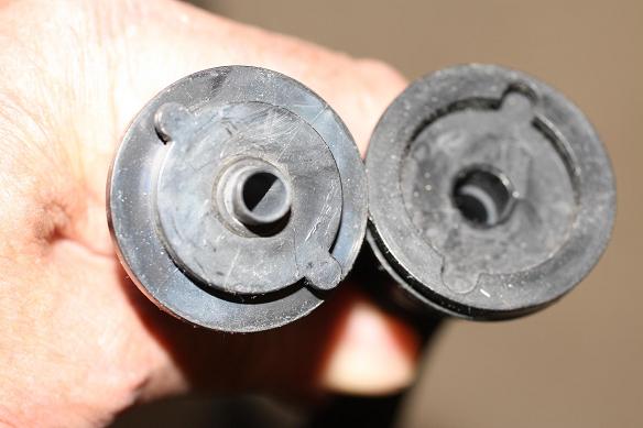

je rechere un flexible vapeur sous fourreau de 2,5m pour nettoyeur vapeur STEAMATIC PRO GOBLIN 4.0 photo des extremites prises male et femelle
