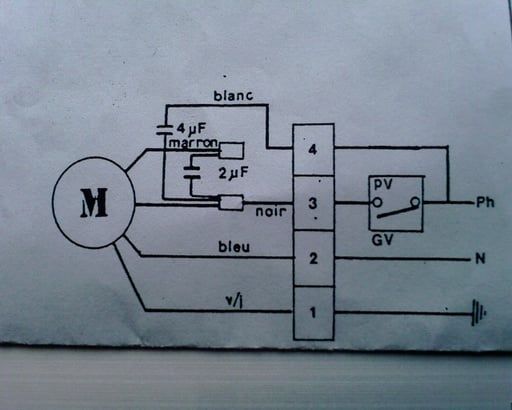

J'ai une VMC avec 2 vitesses. La Grande est trop forte (bruit) et la petite trop lente !. Je souhaiterai modifier le montage pour que la Petite soit plus rapide. Donc je pense qu'il doit y avoir une résistance à changer ?
Le schéma de montage fournit est dans la photo jointe.

Avez-vous tester les deux condensateurs, l'un d'entre eux est peut-être défaillant ce qui génère un bruit inhabituel.
Le bruit peut également être généré par l'hélice dévissée ou voilée.

Vous ne pouvez pas augmenter la vitesse de rotation du moteur sur votre appareil, sauf en le modifiant de par sa construction, ou en faisant varier sa fréquence, il s'agit d'un moteur asynchrone.
Pour la mesure du condensateur un capacimètre est nécessaire (présent sur tous les bons appareils de mesure).

Je ne veux pas "accélérer" la vitesse du moteur. Mettons qu'à la grande vitesse, le moteur tourne à 5 000 tr/minutes et à la petite vitesse, 120 tr/minutes.
Je souhaiterais simplement que la petite vitesse donne 1000tr/minutes (tout ca environ)
Je ne pense pas modifier la construction du moteur, puisqu'il est capable de tourner plus vite ?
Qu'en pensez-vous ?
