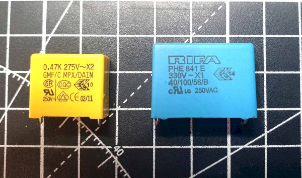

le 31/08/2023 à 18:07 [édité le 31/08/2023 à 18:23]
    Je souhaite partager mon expérience concernant une panne (résolue) sur un aspirateur sans sac Philips FC9222.
    Celui-ci présentait d'abord une anomalie lorsque la commande de nettoyage automatique du filtre était sollicitée : il ne se passait rien (plus de bruit de moteur).
    Après un certain temps (plusieurs mois), c'est le variateur électronique (4 positions par boutons + et -) qui est devenu défaillant : seule la position "puissance maximale" permettait de faire fonctionner l'aspirateur. Sur les autres positions, il s'arrêtait.
    Enfin, l'aspirateur s'est mis à s'arrêter, puis redémarrer, puis s'arrêter... etc (comme pour @martine_68752), sans possibilité de d'obtenir une aspiration continue. Il est donc devenu inutilisable !
    Après différentes recherches sur Internet, j'ai opté pour le changement des deux condensateurs de la carte électronique interne (un jaune et un bleu).
    Les références du jaune : MKP X2 275V AC 0.47uf dim. : 19x16x10mm (je l'ai remplacé par un plus petit sans problème - 13x12x6mm)
    Les références du bleu : PHE841 0.22UF 330V 224 dim. : 26x18x10mm
    L'accès aux soudures est suffisant pour le remplacement sans démontage de la double-carte.
    Après remontage, toutes les fonctionnalités de l'aspirateur sont de nouveau opérationnelles !
