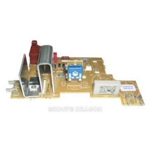

j'ai un aspirateur bolido 4515 et aprés démontage et tests,il s'avére que la platine ne fonctionne plus le moteur tourne bien en le bra nchant en direct.quelqu'un pourrait il me dire ou trouver une platine de ce type ? merci d'avance
le 19/01/2014 à 22:53
voici l'image du module introuvable
