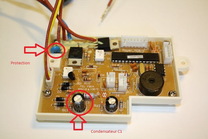

j'ai un probleme sur la carte principal, est ce que quelqu'un a le schéma electronique (carte MS-620486 )ou bien une photo de bonne qualité,
j'ai un condensateur (C1) et un autre composant(protection )qui a laché,
j'aimerai connaitre les references ou valeurs de ses composants
merci de votre aide
le 01/03/2012 à 21:21
Le composant bleu est une VDR, vous pouvez la supprimer pour faire vos essai.
Le composant noir est un condensateur, ses valeurs y sont inscrites.
le 02/03/2012 à 09:35
Merci pour votre réponse,
en faite je les ai démontés mais malheureusement je ne les retrouve plus!!!
du coup je n'ai plus aucune valeurs,
est ce que quelqu'un qui possede cette machine peux m'aider?
