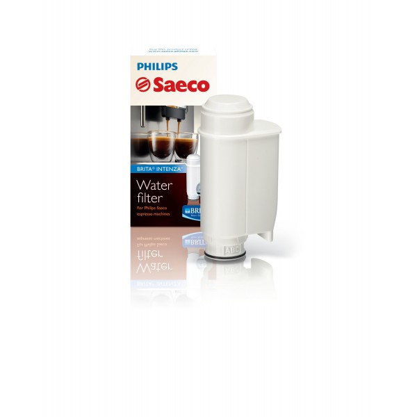

le 19/05/2013 à 10:05
il faut entretenir votre groupe,le graisser,changer la grille,détartrer la machine,utiliser les pastilles de dégraissant ,mettre un filtre à eau brita,la machine fait un rinçage c'est normal,ceci n'existait pas sur les anciens modèles,c'est la débactérisation automatique
