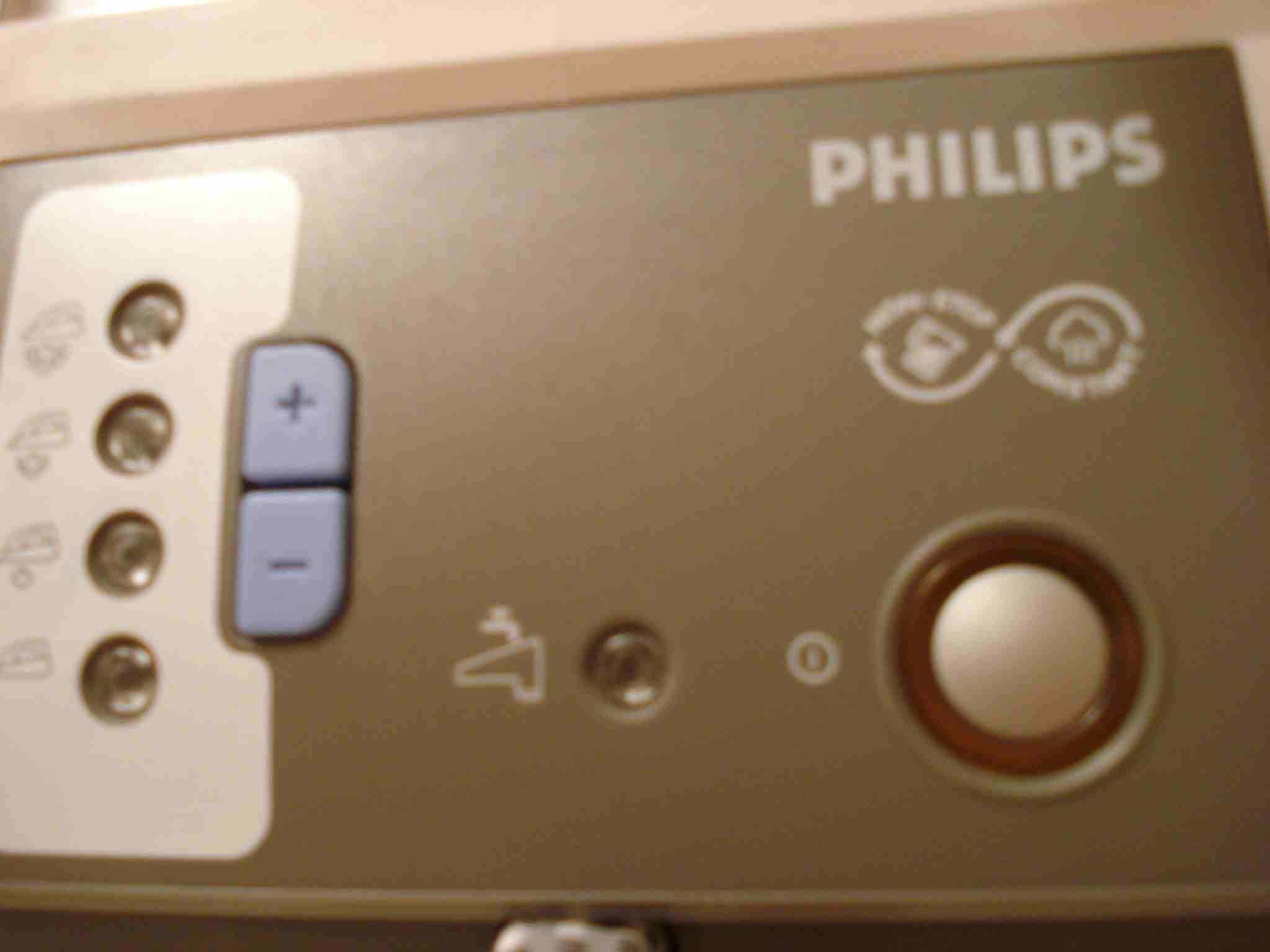

Je rencontre des difficultés depuis quelques jours à faire fonctionner ma centrale vapeur Philips GC8220 achetée en juillet 2009. A la mise sous tension, le témoin de remplissage du niveau d'eau reste parfois allumé rendant inop la centrale (le voyant clignote et pas de vapeur) bien que le réservoir soit rempli.
Avez vous une idée concernant cette panne ?

Le réservoir doit être doté d'un système avec flotteur actionnant un détecteur dans l'appareil. Il faudrait vérifier ce point avant tout.

Merci à Sebmenager pour ses conseils, c'était bien l'électro aimant qui posait problème.

Je viens d'avoir le même pb. Il y a effectivement un flotteur contenant un petit aimant dans un des pieds du réservoir. Lorsqu'il est en position haute, il active un détecteur à l'intérieur du boitier. Dans mon cas, il était bloqué en position basse. Un petit choc après avoir retourné le réservoir (vide!) et c'est reparti..

Je signale qu'il y a un flotteur noir côté droit du réservoir et que celui-ci peut être bloqué par des dépôts de tartre, ce qui empêche la centrale de fonctionner vu qu'elle ne détecte plus la présence d'eau même si le réservoir est plein. Avant toute autre intervention il faut vérifier ce point et détartrer sérieusement le flotteur. En général ça suffira. C'est pareil sur certaines cafetières. Dommage que les documentations ne signalent jamais ce problème récurrent et que des milliers d'appareils ménagers terminent trop tôt à la poubelle, surtout que les réparateurs ne veulent plus s'en occuper.

En temps que réparateur bénévole dans un Repair Café, je viens de rencontrer ce problème de cuve vide (alors qu'elle est pleine)dans une centrale vapeur Philips.
C'est un aimant (pas un électro aimant) placé sur le flotteur qui lorsqu'il est en face du capteur qui se trouve derrière enveloppe plastique de la centrale (donc visible que si on enlève cette enveloppe) allume ou non le témoin cuve vide . C'est un capteur à "effet Hall".
Ca fonctionne si je rapproche de l'aimant la petite carte où est ce capteur. Donc j'ai sorti cette carte de sa glissière pour la rapprocher du capteur en la scotchant sur cette glissière !
Apparamment l'aimant (pas assez puissant ?)perd un peu de son champ magnétique au fil du temps , c'est un problème de conception qui envoie des appareils à la casse .
