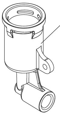

vous avez certainement un bouchon de tartre entre la chaudière et le groupe de distribution
soit vous démontez l'appareil et localisez la double vanne (voir dessin), à l’intérieur il y a une pièce d'environ 2cm de diamètre par 3cm de long qui contiens des valves+ressorts bien entartrées...
soit, sans démonter, avec beaucoup de chance...vous mettez du vinaigre d'alcool blanc dans le réservoir, un coup de buse (fonction eau chaude) pour bien faire passer le vinaigre le plus loin possible dans le circuit et vous lancez plusieurs café en espérant que le vinaigre pénètre dans la valve et que ça finisse par re-couler... mais comme elle est certainement bien bloquée c'est pas gagné :-D
