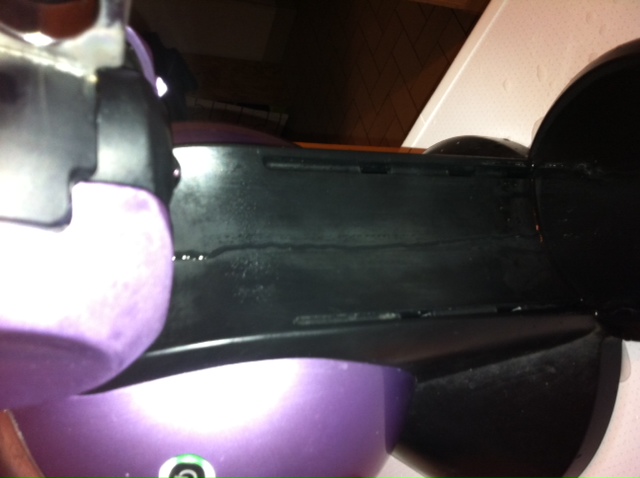

Ce matin, j'ai eu la désagréable surprise de voir ma cafetière Dolce Gusto fuir lorsque j'ai voulu l'utiliser. Ce n'est pas le problème décrit dans le sujet de Phil le 26/09/2010 , puisqu'elle ne fuit pas à la base mais au niveau de la tête de la cafetière.
Mon modèle de cafetière est la Krups KP2103.
Lorsque je met en route l'écoulement (chaud ou froid) de ma cafetière, l'eau se met à couler le long de la tête jusqu'au socle, ainsi qu'autour du porte dosette.
J'ai essayé de nettoyer la cafetière avec la méthode décrite dans le lien , mais ça n'a rien donné de concluant.
J'ai mis une image en pièce jointe mais le visuel n'est pas totalement explicite.
Pouvez-vous m'aider ou me donner des pistes?

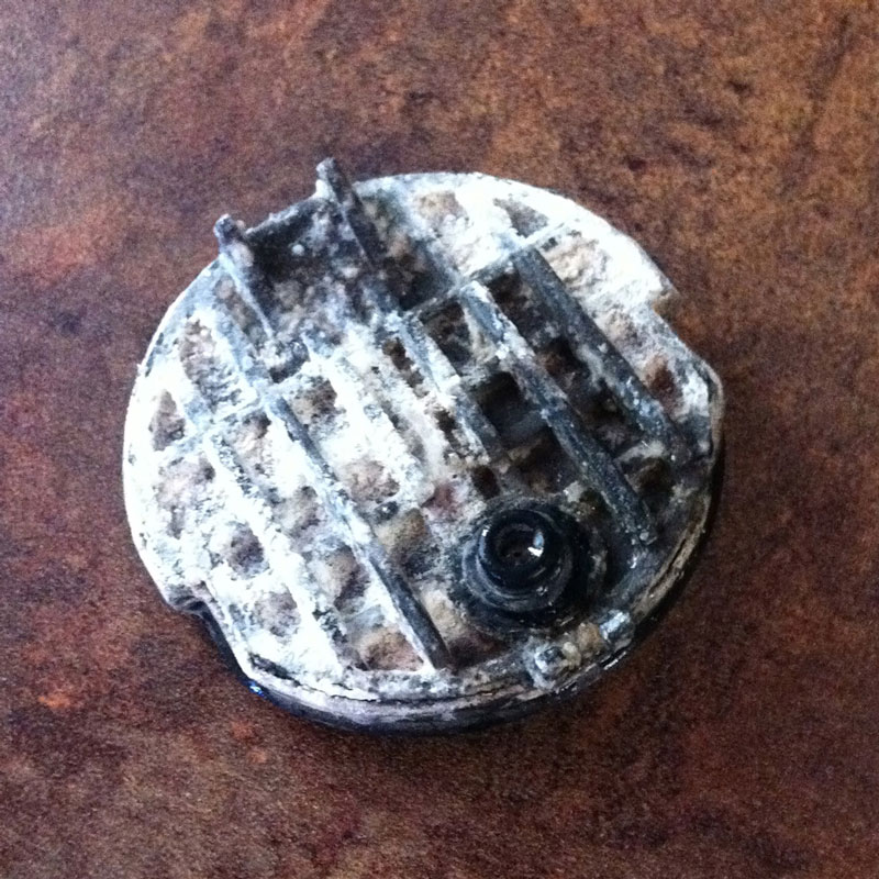

j'ai eu le même problème sur ma picolo : l'eau s’échappait entre la capsule et le percuteur. le percuteur c'est la pièce bombé légèrement caoutchouteuse avec une lèvre joint périphérique qui vient appuyer sur la capsule pour assurer l'étanchéité. J'ai donc démonté le percuteur en introduisant un petit fil de fer type trombone dans le petit trou qui se trouve sur le percuteur (retirez le carrier et abaissez le levier pour accéder à ce trou). J'ai nettoyé et vérifié que la lèvre joint périphérique n'était pas coupée. et ça ne fuit plus....
pour éviter que cela ne se reproduise trop rapidement, je conseil de ne pas laisser le carrier de capsule dans la machine et surtout pas avec une capsule installée neuve ou usagée. ainsi le joint ne sera pas comprimé en permanence et il retrouvera plus facilement sa position et sa souplesse optimum.
Si le joint est vraiment malade alors il ne vous reste plus qu'a remplacer le percuteur que vous pourrez acheter sur le site déjà mentionné plus haut. coût: un peu moins de 10€.

Je reviens vers (enfin) vers vous, longtemps après avoir posté la question initiale sur le forum.
Donc, après lecture de vos différentes réponses, j'ai décidé de changer la plaque percuteur, en me disant que je ne perdais que 10€ si cela ne fonctionnait pas. Après commande sur le net, j'ai installé la nouvelle plaque et "Oh miracle !" la cafetière ne fuie plus.
Cela fait donc maintenant plusieurs mois que celle-ci fonctionne correctement.
Merci à vous tous pour votre aide et en espérant que cela aidera d'autres personnes par la suite.
PS : Afin de vous montrer à quel point le calcaire n'est pas bon pour les machines, voici l'état de mon ancienne plaque au moment du changement et ce, malgré un bossage intense pour essayer d'enlever le calcaire.
