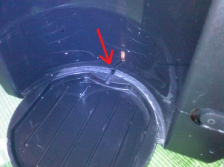

J'ai une fuite sur ma Tassimo Bosch. Elle se situe au niveau du socle par la petite fente qui se trouve en bas de la machine (voir photo jointe). J'ai démonter les 2 cotés pour essayer de trouver le problème, et je vois qu'il y a un tuyau qui mène directement à ce trou !!
Avez-vous une solution ?
Pour information, c'est une Bosch ref : TAS4013/03
Merci d'avance.

Ce petit orifice est relié à un système de sécurité haute pression. Si le circuit hydraulique est bouché par le calcaire par exemple, une vanne laissera s'échapper l'eau pour éviter une explosion dans le circuit.
Il faut donc commencer par un détartrage de l'appareil.

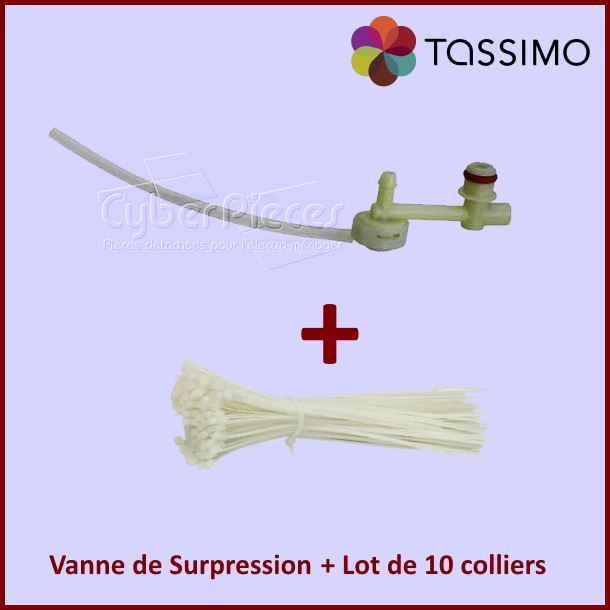

cela viens de la valve là où le tuyau est branché (tout en haut de la résistance)
le 02/12/2010 à 20:54
La panne venait en effet de la vanne du surpression car je viens de la rempalcer et je n'ai plus de fuite.
Donc problème résolu.
le 09/01/2011 à 19:36
Pouvez vous nous donner la ref et le lieu où vous avez acheté cette vanne?
le 09/01/2011 à 20:35
La ref de la pièce est : 646688 Clapet tassimo.
Je l'ai acheté sur le site misterpieces.com
(voir lien ci dessous).

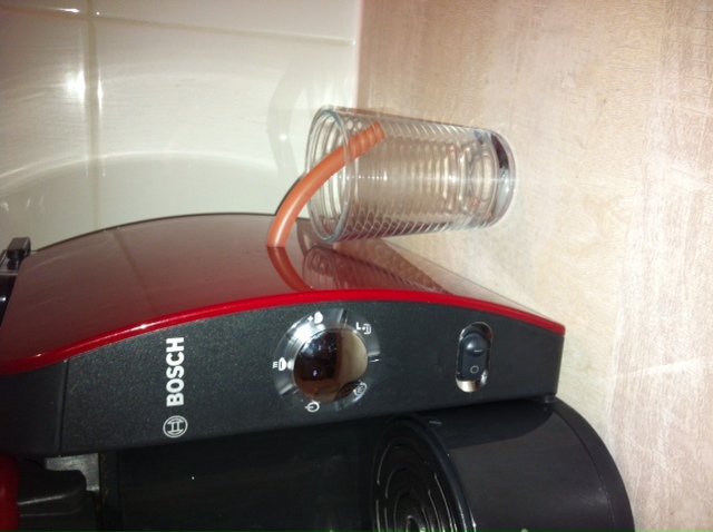

Pour ma part, je n'ai pas voulu changer la vanne car j'ai l'impression que le démontage sera plus facile que le montage, alors système D , j'ai percé un coté pour faire passer le tuyau qui me rejette l'eau, pas très beau mais efficace.

je viens d'avoir le même problème: fuite d'eau au niveau du socle. j'ai commandé la vanne de surpression. Je viens de la changer et tout fonctionne normalement. Merci pour l'info
le 02/07/2016 à 11:39
Bonjour le forum,
Grace a vos explications, j'ai pu réparer ma Tassimo. J'ai simplement changé la petite vanne .
Je l'ai commandé sur cyberpieces, car c'était les seuls qui proposaient un kit avec les colliers rilsan
