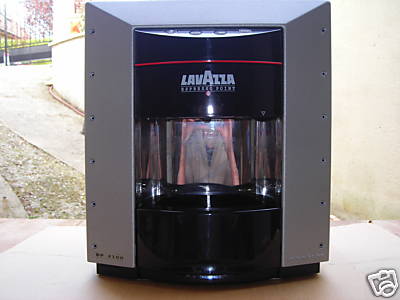

bonjour, j'ai réçament récupérer une machine espresso LAVAZZA EP 2302, un trés jolie modèle qui est malheureusement en panne !!!
Quand je la met en marche elle s'allume normalement puis elle démarre sa chauffe et une fois prète j'insère une capsule et alor les touche de sélection s'allume !! jusqu'ici tout va bien !
quand je sélectionne un programe le problème commence : j'entend un gros bruit sourd assez fort et désagréable ! l'eau ne coule pas ! et la touche "stop" clignote !!!
voilà !
Merci pour votre aide !
j'attend vos réponses !

ca ressemble a un probleme d'amorcage de pompe !
il dois surement y avoir une manip pour amorcer la pompe
mais je n'ai aucune infos sur cette machine pour t'aider
le 21/05/2008 à 11:22
Un démontage suivi d'un bon désentartrage pourraient certainement solutionner votre problème.

concernant le probleme d'amorssage de pompe, il faut démonter l'arrierre de la machine (4 vis) ensuite, sous le réservoir d'eau se situe la pompe surement de couleur rouge! il faut donc pour la réamorsser, pincer le tuyau d'entrée c'est a dire celui qui est relié au réservoir ou alors au doseur volumétrique selon le modèle.
Concernant l'eau qui coule dans le réceptacle a capsules c'est de joint entre la résistance et la chambre qui est HS.
