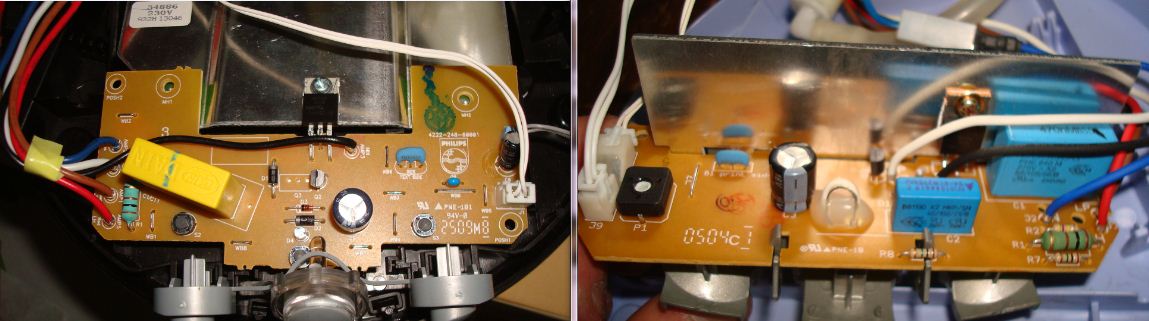

voici celle de la machine

desoler pour la photos ce n'est pas mon model
je n'avait pas mon appareil photos sous la main
a gauche de la photos mon modèle hd7810
a droite de la photos autre version hd7810
tous les composant interne on changer
j'en avais trouver une pour pieces ca va pas
le 15/07/2010 à 21:33
oui celle de la senseo pour pièces est déja plus ancienne, celle de la première photo irais sur votre modèle je pense

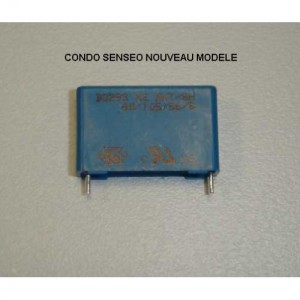

mais dans votre ça ça semble être le condensateur qui est hs je sais pas si on peut le tester mais si vous voulez le remplacer ça reférence est 996510047409 si vous avec un ancien modèle il doit être jaune et sa tension de 275V les nouveau sont de 305V

il n'y a qu'un condo à changer c'est le plus gros et qui est certainement jaune comme je vous disait
un condensateur se mesure en farad enfin en microfarad pour celui-ci mais si il est jaune il faut le changer point

Condensateur réparation carte Senseo MKP 0.47µF / 275V
